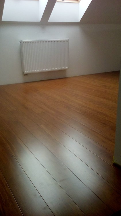

W zeszłym tygodniu w dwoch pokojach ułożyłem deske bambusowa 12.5x14x183 na podkładzie z korka 2mm. Teraz kiedy po niej chodze w kilku miejscach lekko skrzypi. Dylatacja to 1cm, deski leża w garażu gdzie jest 16* a w układanym pomieszczeniu jest 18* Czy skrzypienie ustąpi, czy robię coś źle?
Podłoge sprawdzalem łatą 2m przed ułożeniem i było OK.

Czy możesz jeszcze raz podać wymiary? Nie wiem, czy jest gruba na 12.5mm, szeroka na 14cm, czy odwrotnie. Tak, czy owak, wygląda, że to deska lita, a nie barlinecka, bo ta druga z reguły jest sporo szersza, dzięki czemu można ją układać jako podłogę pływającą. Tak wąską litą klei się do wylewki na stałe.

Źle podałem wymiar powinno byc 125x14x1830. Jest to deska lita typu klik.

Trochę nie w temacie-to jest już fabrycznie lakierowane i jak cena orientacyjna za m kwadratowy?
Jest fabrycznie lakierowany. Placilem 120zl netto za m2. (ponizej zdjecie) Deske ta daje w pokojach na poddaszu, na dole dawałem parkiet bambusowy ktory wyszedl 250zl brutto m2.

Dlatego skrzypi - wąska, gruba, na miękkim podkładzie.
Takie bylo zalecenie producenta... Korek w porownaniu z gabka wydaje sie byc twardy.
Generalnie takie podłogi się klei.

Mam podobne wymiary paneli 1845x188 x 12mm przeszło 100m2 i nic nie skrzypi, ale leżą na twardym podkładzie kwarcowym.
Skrzypienie to powstawanie naprężeń, więc albo są nierówności albo coś przy zamkach się napręża jak podkład się ugina.

Panele są szersze, cieńsze i bardziej elastyczne - poddają się na całej szerokości, a nie pracują, jak grubsza i węższa deska bambusowa tylko na felcu. A jeśli na dodatek masz panele z hdf lub na bazie sosny, to już w ogóle nie ma o czym mówić.

Dzwoniłem dzisiaj do przedstawiciela tych desek, usłyszałem ze skrzypienie po jakimś czasie ustąpi i nie ma się czym przejmować bo to normalne. Dodali, że podczas układania mogę bardziej "przeginać" deskę aby bardziej się na zatrzaskach układała.

Grubość wpływa na elastyczność i podatność na ugięcie podłogi pływającej.

Miałem położoną deskę trójwarstwową jako pływającą. Skrzypienie spowodowało, że skończyła jako klejona.
I możesz połamać zatrzaski.
Po kilku dniach od ułożenia sprawa ze skrzypieniem ma się znacznie lepiej. Chyba faktycznie podłoga musi się troche ułożyć. Według mnie powodem tegoproblemu są deski "banany", które w pierwszym układanym pokoju nie były odrzucane i w nim słychać najbardziej. Dopiero w kolejnym zwracałem na to uwagę i tam jest znacznie lepiej, dzisiaj musiałem bardzo się wsłuchać żeby coś usłyszeć.
Żeby calkowice pozbyć się problemu musze przykleić deskę do posadzki... Czy mogę to zrobić z  deską typu klik?

Deskę podłogową trójwarstwową z zamkami kleiłem i ma się ok. Nie oszczędzaj bardzo na kleju a o kleju Dragon od razu zapomnij. Sika albo Uzin. :ok:

Jest to deska prasowana, klej kupię od parkeciarza co układał mi na dole (po kilku minutach można było delikatnie chodzić po podłodze). Bardziej mi chodzi czy podczas układania w pióro wpust i dociskanie nie deformowało kleju, który był pod spodem, bo deskę przeznaczoną do kleju tylko się dosuwa.
Wczoraj ułożyłem pierwszy pokój na klej i w końcu nic nie skrzypi i jest tak jak być powinno. Szybko idzie bo deski już docięte i dobrane odcieniami. Jeszcze 3 pokoje i garderoba:) Wniosek nasuwa się sam, jak deska to tylko na klej!
