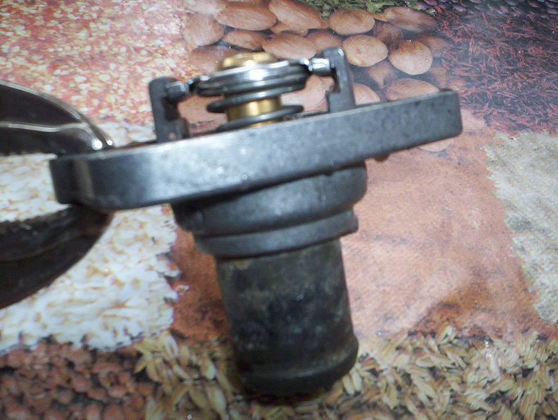

Test termostatu wypadl pomyslnie, co jeszcze sprawdzic???
Witam!
Wlasnie zabralem sie za testowanie termostatu.
W zwiazku z tym mam pytanie: ile mm powinien sie otworzyc?
Podczas mojego testu zrobila sie niewielka, 1mm szczelina. Czy to wystarczy?

nie... no.gif lipa trzeba kupić nowy... normalnie wychyla się dużo więcej nie chce kręcić ale 0,5 cm to lekko

szczelina 5mm czy podnosi sie 5mm
u mnie otwarty wyglada tak:
trzpien unosi sie jakies 5mm
czyli jest ok?

no na zdjęciu widac ze dalejj juz sie ten trzpen nie uniesie
jak testowałem nowy od 9sety to tak wlasnie maxxxxxx do 5mm sie uchulal

czyli termostat wporzo, czujnik temp. w chlodnicy wymieniony a wiatrak sie nie zalacza( na krotko dziala) crazy.gif

ale ta szczelina to ma byc tam wewnatrz gdzie zatyka przeplyw chlodziwa, jak jest 1mm to jest stanowczo za mala, ksiazka podaje 7mm, w takim przypadku wymienilbym termostat, odradzam francuskie badziewie
