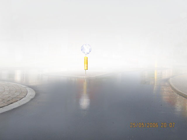

wiesz? moze ja mysle za malo abstrakcyjnie i powinienem sie zapoznac z teoria wzglednosci, ale nie wyobrazam sobie, w jaki sposob 'chcacy skrecic w lewo' pojada w prawo i beda z tego zadowoleni, a wystarczyloby tylko zamiast znaku 'nakaz jazdy z prawej strony znaku' postawic kawalek dalej 'zakaz jazdy w prawo'. osoby myslace logicznie beda wiedzialy, o ktore miejsce chodzi. mimo wszystko mam wrazenie, ze projektant tego ronda nacpal sie albo projektowal w poniedzialek po poprawinach.

Juz przejechales znak z jego lewj strony.
Wyobraz sobie, ze jest mgla, widac bardzo niewiele. Czym sie roznia wg Ciebie te dwie znajome sytuacje? Masz watpliwosci jak jechac? Po prawej od znaku..., a moze jednak po lewej?
Nie mam żadnych watpliwości. Przed znakiem c9 byl znak ze wjezdzam na rondo wiec wiem ze bede jechal po drodze o ruchu okrężnym az do zjazdu który mnie interesuje. Jako ze widocznosc jest prawie żadna na rondzie nr 2 (czyli krytykowanym w tym watku) widzac ten znak, wiem ze kolejna droga dolaczajaca sie do ronda (za wysepka) moze byc droga dojazdowa i dzieki temu znakowi nie wjade w kogos w tej mgle pod prąd. Inna sprawa ze w takich warunkach obowiązkiem kierowcy jest zachowanie szczególnej ostrożności i dostosowanie prędkości do warunków na drodze co zwieksza znacznie szanse na zobaczenie znaków. Małe ronda są nowością w niektórych regionach ale nowe nie znaczy złe.
