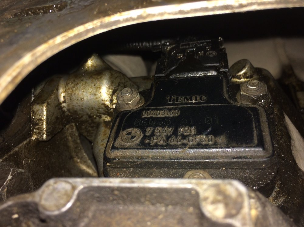

W temacie czujnika poziomu oleju, wywala błąd silnika, świeci się na żółto kontrolka oleju przez chwilę
a pytanie, jak to jest z tymi zamiennikami ? w sieci sporo opinii że nie będzie nic z tego, tzn zamienniki są do d..
ale taka hella (często jest opis że idzie na pierwszy montaż)
u mnie siedzi cosik takiego
da się ogarnąć to jakimś zamiennikiem, bo oryginał 800zł :phi:

Hella jest dobrym zamiennikiem i będzie to działać, ale sprawdź, czy jest dostępna, bo do n46 coś słabo z tymi czujnikami było.

właśnie dziwnie to wygląda, mojego już nie ma, zamienił go inny nr i on jest w specyfikacji hella
inna kwestia że piszą że to do diesla
u mnie to ten czujnik i tak po nic, bo na szczęście jeszcze mam tradycyjny bagnet ;)
podjadę jeszcze do mechaniora co dłubie w bmw, po pierwsze żeby potwierdzić że to ten czujnik a po drugie zobaczę co powie z zamiennikami
Trzeba zobaczyć dokładnie ten czujnik, bo może okazać się, że te inne z aluminiową obudową pasują i są zamienniki. Swoją drogą błąd można wyłączyć na stałe NCSem albo Pasoftem. Widziałem w Pasofcie tą opcję, żeby dezaktywować czujnik poziomu oleju.
Chyba mnie zmotywowałeś do... sięgnięcia do szuflady i skorzystania z PASoftu w celu wyłączenia czujnika. :phi:
