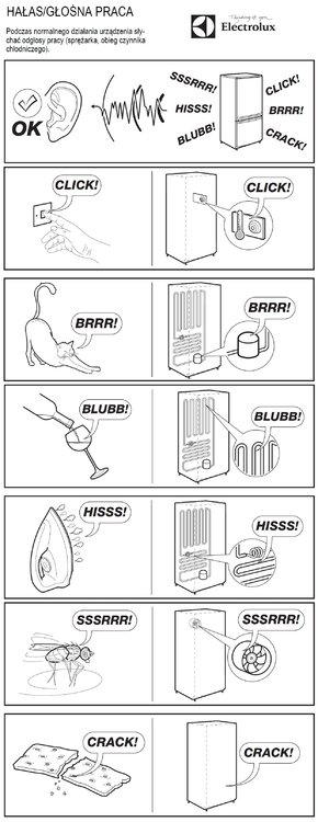

Przy okazji - czy bulgotanie (jakby przelewanie cieczy) po zamknięciu, to normalny odgłos lodówki, czy "wiedz, że coś się dzieje"? :phi:
Mam w moim Electroluxie no frost od nowości. Chyba nic groźnego ;] Czasami wytwarza tak dziwne dźwięki, że można się wystarczyć :hehe:
Zgodnie z uspokajającą wkładką z instrukcji:
