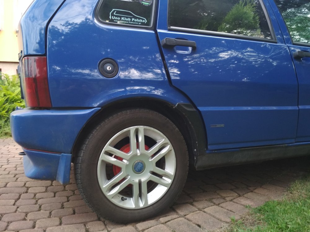

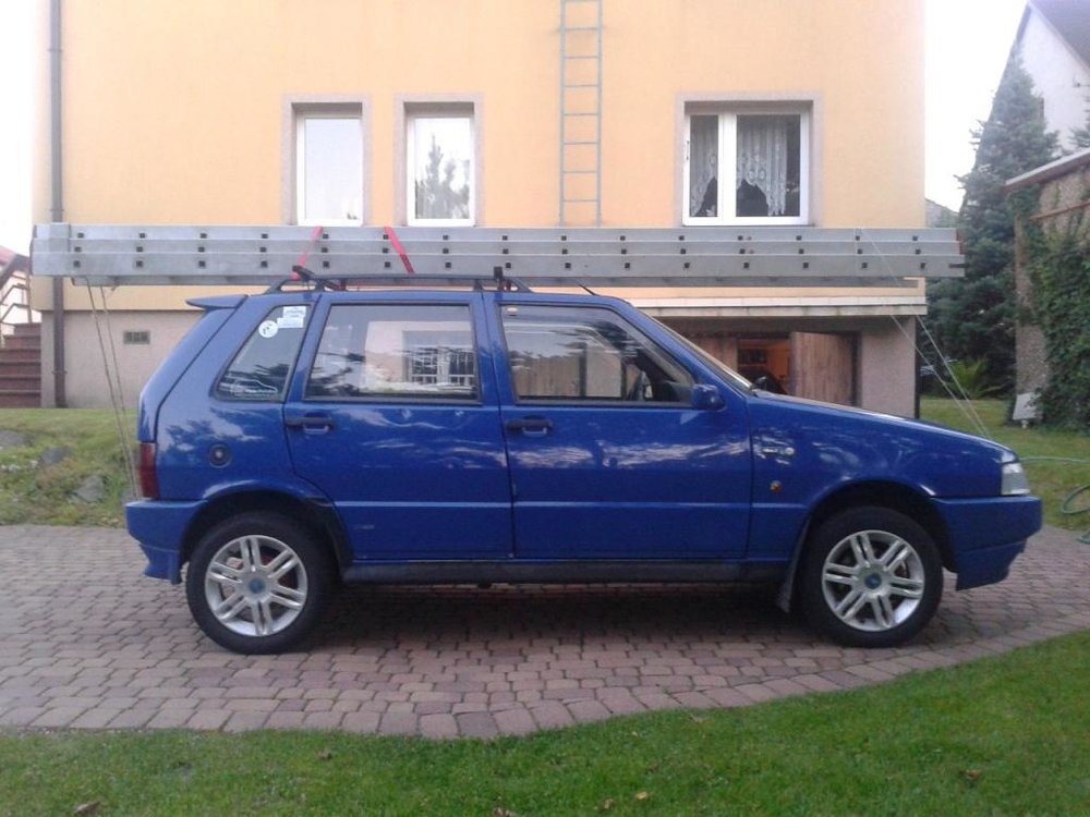

W weekend załadowałem do Uniaka trochę gratów i tak patrzę na tył - teraz to wygląda jak samochód a nie tak, jakby stał na podnośniku ;)
Trzeba parcha trochę obniżyć, ale bez przesady - niskopodłogowe to mogą być autobusy :P
Jak to zrobić z głową ?
Zawieźć sprężyny do "regeneracji" żeby je trochę sklepali? Chyba kiepski pomysł. Obciąć? Też mi się nie wydaje.
Co z przodem? Obecnie siedzą tam dwuletnie standardowe sprężyny - podejrzewam że przez to siedzi wysoko, bo są uniwersalne dla 0.9-1.4.

Obecnie wygląda to mniej więcej tak:
A chciałbym żeby było tak:
