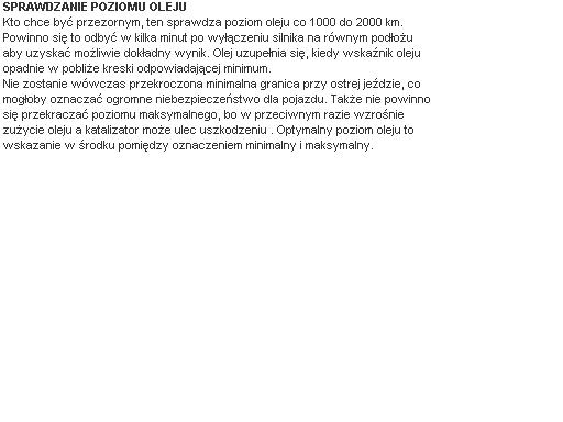

> pokaz jedno zdanie gdzie tak napisałem...
> tutaj znalezione na szybko w necie artykuły.
> madra ksiega
...ty wiesz ze to jest TXT o zmianie oleju a nie sprawdzaniu poziomu???
> poziomu???
spoko jeszcze nie zdazyłem zamiescic drugiego.
> poziomu???
no i jak sprawdza sie po wyłaczeniu silnika czy nie????????
wiesz-moglbym zasypac pare stron skanami z ksiazek ciutke madrzejszych niz poradniki petrocostam
tylko poco
glowne znaczenie ma wiesz co w tym przypadku????????????
TO ZE MASZ ODCZEKAC BY OLEJ SPLYNAL/SCIEKL
TEMPERATURA NIE MA TUTAJ NAJMNIEJSZEGO ZNACZENIA
rano masz olej sciekniety czy nie??????????
EOT
