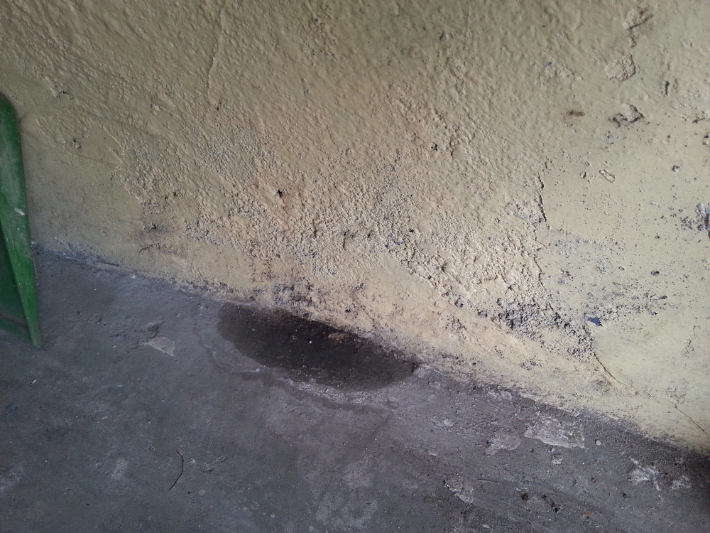

Kiedyś już pisałem ale spróbuje raz jeszcze. Garaż w moim posiadaniu od 7 lat, ostatni w rzędzie garaży z odsłoniętą jedną ścianą narażoną na warunki atmosferyczne, wybudowany w latach 80-tych. Najprawdopodobniej postawiony z suporexu czy innego miękkiego pustaka żużlowego. Od początku walczę z wychodzącą wilgocią na łączeniu zewnętrznej ściany z posadzką.
5 lat temu odkopaliśmy ławę,  została wysmarowana masą bitumiczną i zostało to przykryte folią kubełkową lecz w połowie była łączona (dwa kawałki).
Ściana została przysypana ponownie jak wcześniej 30-50 cm ponad posadzką wylewką.

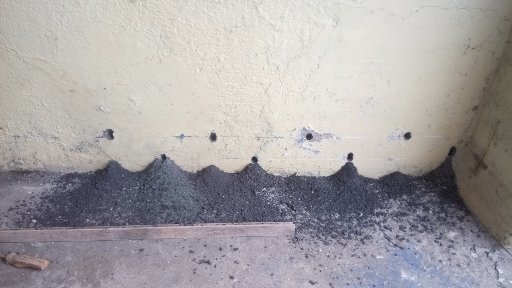

Niestety to nie pomogło więc przyszedł pomysł do głowy że jest problem z izolacją poziomą. Znajomy przyciągnął z pracy profesjonalną maszynę i zrobiliśmy iniekcję ciśnieniową - w ścianę wbite zostały parkery.
Po pierwszym deszczu z parkerów jak z sikawek na wodę wlewała się woda do garażu.
Rozwierciłem wszystkie otwory wiertłem fi20mm i przez dwa dni wlewałem wodę szklaną a potem zalewałem otwory cementem motażowym z dodatkiem wody szklanej.

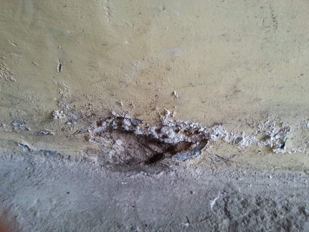

Teraz jest chyba jeszcze gorzej niż przed pierwszą robotą....

odwierty za wysoko zrobione, ale to nic, bo to niewiele daje.
