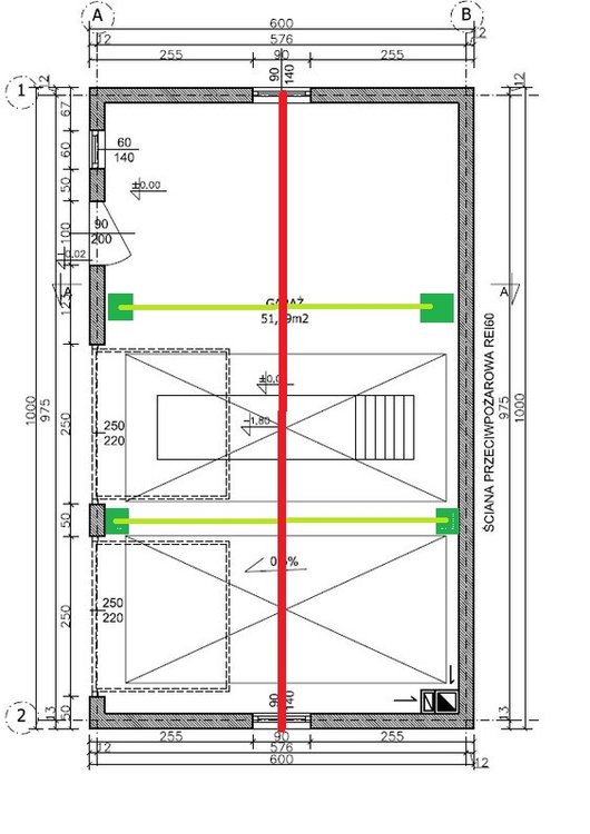

Jako, że prace związane z wykończeniem domu pozostawiam sobie na okres jesienno - zimowy, "na dniach" będę chciał się zabrać za budowę garażu wolnostojącego przy domu.
Projekt garażu wygląda tak:
g4.jpg.b43b0d3be749a3fda962c142dda27d22.jpgg2.jpg.771ab3876de80246f6e6e3692b7709a9.jpg
I teraz mam pytanie do cieśli/osób znających się na ciesielce, a mianowicie czy konstrukcja więźby dachu (głównie chodzi mi o przekroje krokwi) przy takich wymiarach budynku i braku słupów wewnętrznych są ok? Czy zalegający zimą śnieg nie będzie zbyt dużym obciążeniem? Wiadomo, słupów wolałbym uniknąć bo niepotrzebnie ograniczają przestrzeń...
Co o tym sądzicie? Robić więźbę wg projektu i się nie martwić, czy np. dać mniejsze przekroje krokwi, a na środku budynku pomiędzy bramami i bramą/pom. gosp. dać poprzecznie tregry na wybudowanych słupach i zrobić środkiem wzdłużną płatew dachu podpartą na tych tregrach? Być może przesadzam i projekt jest ok ale wolałbym się upewnić :)
Cuś takiego :hmm:
Z góry dzięki za pomoc :piwko:

 zastanawiam się bo kiedyś gadalem ze znajomym teścia co robi więźby i mówi ze on zawsze dawał takie rozwiązanie przy większych płaskich dachach...gość jest starej daty to i pewnie na obliczeniach obciążeń się nie zna ale wolę się upewnić że zrobię wszystko dobrze. Wiadomo architekt bazuje na obliczeniach, także musi być dobrze ale chce zasięgnąć opinii innych 👍

Tak jak wyżej napisano krokwie o takim przekroju mają bardzo dużą nośność a trochę ponad 6m to nie jest duża długość.
Jak się martwisz o śnieg zapytaj projektanta pod jakie obciążenie śniegowe został zaprojektowany garaż.
JA u siebie w domu mam taki przekrój krokwi, na większej połaci dachu pod dachówką - miałem problem z materiałem bo część tartaków nei była w stanie takich zrobić :phi: a cieśle określili to jako pancerna konstrukcja (+ płatwie 26cm wzmacniane ceownikami)
