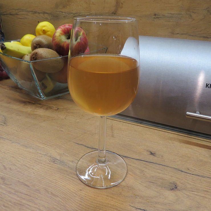

Mija wlasnie 10 tydzien produkcji wina. W tym czasie dwa razy zlewałem wino znad osadu i w 5 tygodniu dodalem 1kg cukru, poniwaz wino było bardzo wytrawne w smaku. Obecnie wino powoli sie klaruje i jest slodkie w smaku. Dopiero teraz kupilem cukromierz, który wskazuje ok. 5 BLG, czy to nie za dużo? Czy taki kolor tez jest prawidlowy?
Edytowane przez sadlos
Nie jest. Opalizacja wina to wada.

No wlasnie mi tez tak sie wydaje. Co jest przyczyna takiego koloru?
Brak ochrony przed powietrzem , oksydacja czy oksydowanie nie pamiętam jak to się w PL nazywa.
Jak zaczniesz jeść jabłko i zostawisz to podobny kolor znajdziesz.
Można temu zapobiec dając drożdże najszybciej jak się da.
