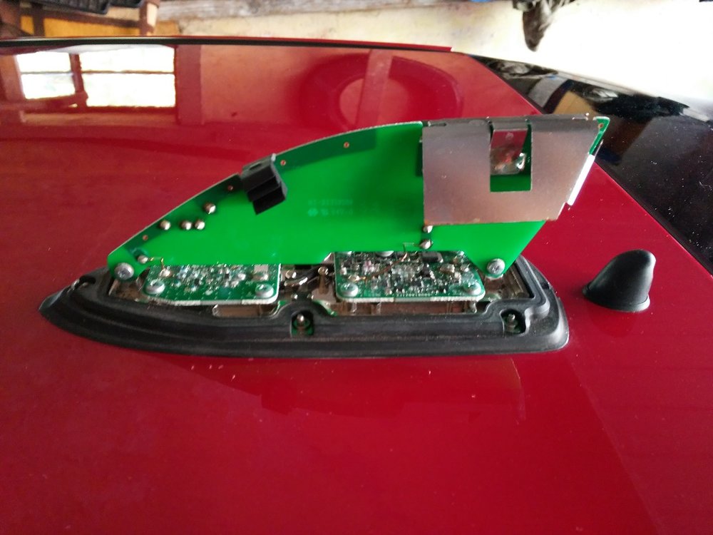

Taki problem się urodził:
Rozwiązanie rodem z chińskich zabawek i finał godny tychże. :)
Antena jest elektrycznie sprawna, więc niespecjalnie mam ochotę kupować nową (a i cena nie zachęca).
Zresztą do demontażu trzeba się dostać pod podsufitkę, co też mnie optymizmem nie napawa...
Stąd pomysł, żeby przykleić obudowę do gumowej uszczelki bezpośrednio na aucie.
Na razie zaaplikowałem silikon, ale nie mam złudzeń, że to się utrzyma w dłuższej perspektywie.
Czego użyć, żeby zrobić raz i zapomnieć o temacie?
Na demontowalności samego połączenia podstawa-obudowa mi specjalnie nie zależy. Prawdopodobieństwo samoistnego (bez zalewania wodą czy urazów mechanicznych) uszkodzenia tego elementu jest raczej niskie.
Za to nie chciałbym niechcący zespolić całości z dachem, więc klej nie może być zbyt "płynący".

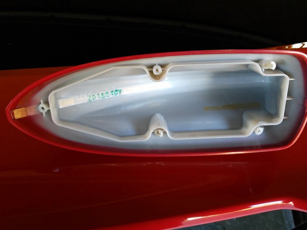

Tworzywo obudowy (jak widać na zdjęciu) ma oznaczenia PC+PET, guma uszczelki natomiast jest jakaś "dziwna" - pierwsze podejście z silikonem zakończyło się fiaskiem. Spoina ładnie skleiła się z obudową, a z gumą już niespecjalnie, mimo starannego odtłuszczenia.
Jakieś rady?
