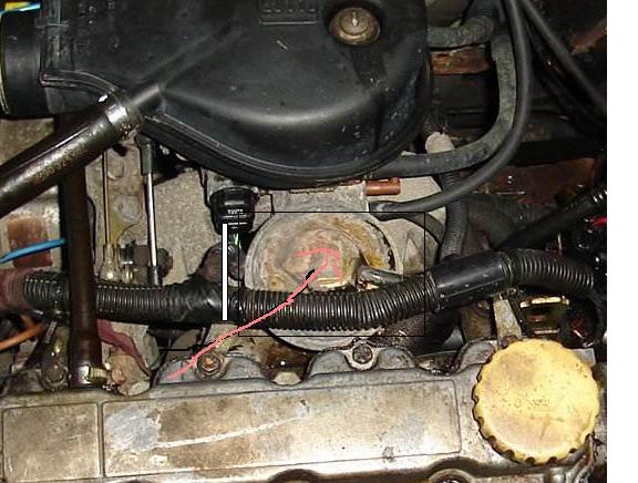

Witam.Wymiana silnika 1.4 na 1.6 nie obyła sie bez problemów bo wcale nie jest tak fajnie jakby sie wydawało.Założylismy kolektor od 1.4 i tu zaczeły sie problemy.3 cylinder nie chodzi poniewaz medrcy z Opla postanowili utrudnic człowiekowi życie.Mianowicie chodzi o to ze kolektor od 1.4 rózni sie nieco tym ze w 1.6 zastosowali jakis (chyba) recylkulator spalin który jest widoczny na zdjęciu.I w związku z tym mam pyanie:jak sie ta częsc nazywa i jaka jest jej cena bo jak zadzwoniłem do sklepu to powiedzieli mi 400zl co jest dla mnie ceną nie do przyjęcia.Może ktoś by mógł mi doradzić czy da sie to jakos ominąc i czy cena jest rzeczywiscie tak kosmiczna.Z góry wielkie dzieki confused.gif
to jest ten EGR!!!!
twoj problem mozna ominąc bo
generalnie moze go nie być podobno!

To jest zapewne słynny EGR, ale czy można to jakoś ominąć to nie mam pojęcia.
zapomniałem dodac ze silnik kupiłem bez osprzętu tak wiec wtrysk i komputer jest od 1.4 jesli to ma jakies znaczenie.W głowicy jest dziura którą właśnie zakrywa kolektor od 1.6.Gdy jednak tą dziure sie zaślepi to nie chodzi w ogóle 3 cylinder

toche tego nie rpozumiem... moze pokaz jakies fotki co masz na mysli...
A to co wskazales wyzej na zdjeciu to EGR i mozna go zaslepic... tylko pytanie jaki kupiles silnik... C16NZ czy np. X16SZ..., bo w tym pierwszym byl jak mi koledzy podpowiadaja we wczesniejszym watku mechaniczny sterowany chyba podcisnieniem, a wiec moze go nie byc wogole, tylko zatkac wezyk trzeba, a w tym drugim, to EGR jest elektroniczny z czujnikiem...

z tego co widze w EPC to kolektor wlotowy jest różny w C14NZ i C16NZ
masz racje bo kolektor c14nz nie ma w ogóle tej podstawki na EGR i nie zakrywa tego otworu w głowicy.Tylko nie wiem co za róznica czy zaślepie EGR czy tą dziure.Przeciez tak czy tak to będzie to zatkane. Ps. Ten otwór znajduje sie na wysokości 3 cylindra i ma na pewno jakiś związek z tym ze ten 3ci nie chodzi
A jak się ma w benzynach kolektor dolotowy z wylotowym. screwy.gif Przecież EGR ma jeszcze połączenie z kolektorem wylotowym co by mógł sobie czasami spalinami dmuchnąć.

Zakonczyły sie moje męki związane z tym SWAPEM.Autko jezdzi,nie było potrzeby zmiany ECU bo zeby to zrobic musiałbym zmienic aparat zapłonowy który w 1.6 jest impulsowy (tak to jakos zrozymiałem) a wtedy musiałbym tez zmienic instalacje bo w 1.6 są inne kostki i by nie pasowały.Kolektor został od 1.4 a otwór w głowicy po prostu został zaślepiony.Tylko jakos nie czuje tej róznicy 15koni.Tak czy inaczej auto jeżdzi,ale czy było to warte zachodu to sie jeszcze okaze.

No i pewnie nie poczujesz - jak kolektor, wtryskiwacz, przepustnica i komp zostały z 1,4 to nic dziwnego.
