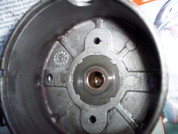

Po wycięciu wirnika ustawiamy przednią łobudowę na imadle,zeby nie połamać szpilek scalających rozrusznik,
i delikatnie wybijamy przednią tulejkę z obudowy,za pomocą dołączonej w komplecie tulejki o minimalnie mniejszej średnicy - wybijaka:
Stara tulejka wychodzi dolem:
Nową nabijamy od gory tez za pomocą tulejki-wybijaka:
Nowa tulejka juz nabita cool.gif:
A stara byla juz na maksa zużyta...jajowata,wytarta - wirnik się blokował:
Tulejki tylnej nie wymienialem - jest w idealnym stanie,średnica jak nowa,uszkozden brak...:
