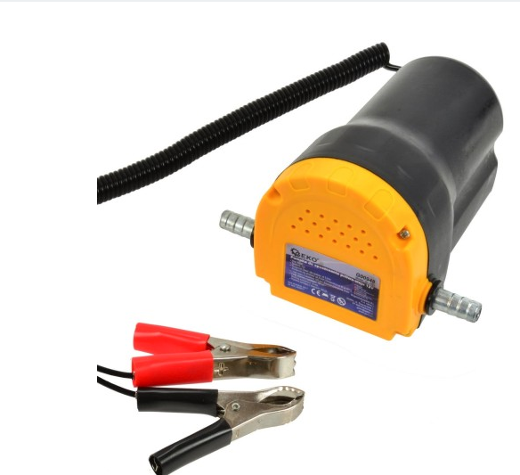

No to już po akcji. Zakupiłem pompkę elektryczną do odsysania oleju silnikowego o mocy podobno 100 W. Auto stało w garażu lekko pod górkę, ale minimalnie. Olej został wyssany jak sądzę w całości, patrząc na objętość tego co wpłynęło do bańki. Poszło gładko pomimo chińskiej pompki. Jedynie wąż wylotowy był dziurawy, ale kupiłem już porządny za 3 pln 😄
Wymieniłem filtr oleju na Filtron OP 545/2, patriotycznie. Olej zalałem Valvoline 5W40 MST C3 bo spełnia normę Fiata dla tego silnika.
Ogólnie polecam tą metodę wymiany oleju.

Wpisz na znanym portalu aukcyjnym "pompa do oleju" i wyskoczy takie czarno żółte coś z wężykami igielitowymi. Ja mam podobno wersję 100W 😄 I nie sugeruj się podanymi przepływami oleju rzędu 2 L/min bo to fikcja jest. Ogólnie działa, to pozytywna cecha jak na chiński szajs.

UPDATE.
Straszne gówno. Wczoraj w czasie odsysania zaczęła paskudnie przeciekać. Muszę zrobić sekcję, ale nie chce mi się w tym za bardzo babrać. W każdym razie olej wymieniony.
