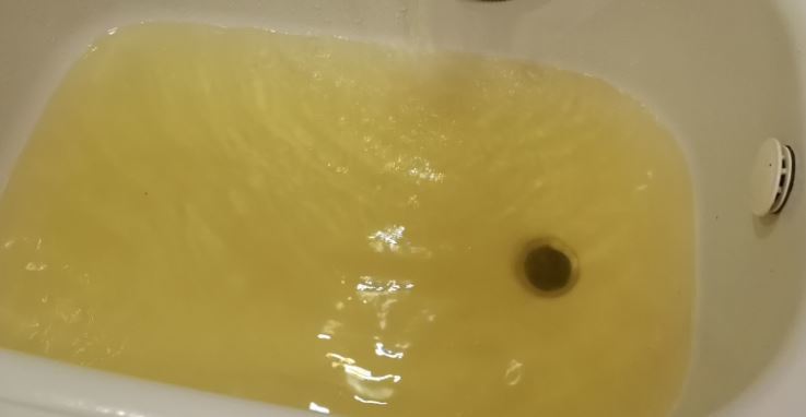

chyba jestem zdecydowany na tą Stelle :) ale jeszcze głupie pytanie: czy ten filtr poradzi sobie z taką wodą...przykład z tego weekendu, awaria wodociągu na wsi i taka woda (oczywiście są to sytuacje wyjątkowe):
Radzi sobie. Takie zanieczyszczenia wyłapuje już 1 stopień filtracji.
Proponuję Ci kupić jednak nie tą Stellę, ale jakiś inny zestaw, który ma przeźroczyste kolumny filtracyjne - będziesz wiedział, jak trwa filtracja i czy już przyszedł czas wymiany filtra.

Poradzi, ale im częściej będziesz miał taką wodę tym szybciej filtry będą do wymiany.
Ja mam kolumnę filtracyjną za hydroforem, ponieważ mam dużo żelana w wodzie. Osmoza ma przez to lżej i filtry po roku są czyste.

Poradzi sobie, ale o czym nikt nie mówi oprócz częstej wymiany filtrów trzeba się liczyć, że 50% wody poleci do szamba.
