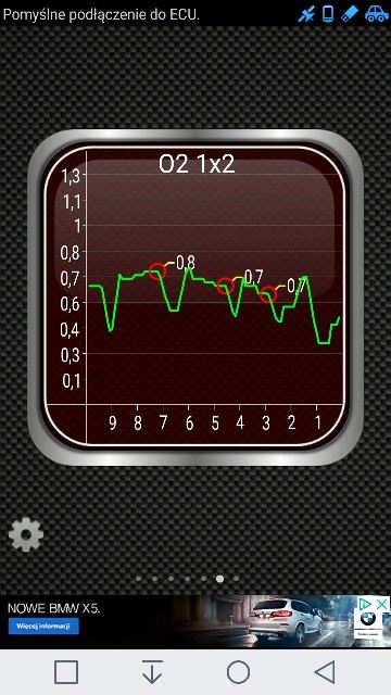

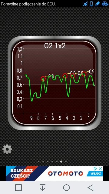

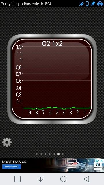

Oscyluje dość mocno jak przyspieszam. Jak utrzymuje równomierną prędkość - oscyluje, ale mniej. Zresztą spójrz niżej.

Tak jest w trakcie przyspieszania:
Tak jest w trakcie utrzymywania stałej prędkości:
A to wolne obroty:

6 godzin temu, brachu_ napisał:
Wszystkie przebiegi dotyczą sondy diagnostycznej.
Imo kat jest martwy. Sonda przy nagrzanym kacie na jałowych powinna pokazywać ok 0,6- 0,8V
Wydawało mi się, że im niższe napięcie tym sprawniejszy katalizator...
A czy moze byc tak ze sonda przeklamuje? Czy jak juz osiaga caly zakres to na bank jest dobra?
Im niższe napięcie tym więcej jest tlenu za katalizatorem. Tlen powinien zostać zużyty do katalizy związków szkodliwych czyli katalizator nie pracuje. Wysokie napięcie to mało tlenu, co znaczy że tlen jest zużywany w procesie katalizy.

Katalizator wymieniony na nowy. Przebiegi sondy diagnostycznej przy przyspieszaniu są o wiele mniej poszarpane, przy jaździe ze stałą prędkością napięcie utrzymuje się na 0,8 - 0,9 V, a na wolnych obrotach jest to samo - napięcie 0,1 V. Mierzone oczywiście na Pb.
Wygląda na to, że na jałowych silnik pracuje na ubogiej mieszance (ciekawe co widać na pierwszej sondzie) i stąd dużo tlenu w spalinach. Błąd dalej się pojawią czy zniknął?
Błąd na razie nie wraca. Sonda regulacyjna na wolnych obrotach równo oscyluje między 0,1 - 0,8 V i z prędkością poniżej 0,5 Hz.
