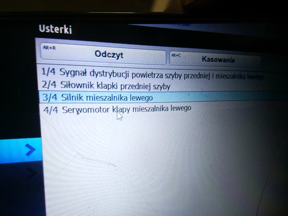

Witam,
Stilo od kilku dni z lewej strony grzeje a z prawej chłodzi, domyślam się że to słynne aktywatory więc ścigałem MESa i próbowałem podłączyć do takiego taniego elm327 bt  ale umiem się podłączyć do ENGINE a do climate control już nie
Robię coś złe czy po prostu potrzebny lepszy interface?
w propertis zrobiłem test interface i wyszło że success i powinienem się podłączyć do wszystkich modułów can

Standard - do wymiany defroster czyli aktywator odpowiedzialny za nadmuch na szybę czołową i szyby boczne. Jeśli z kratek nawiewów słychać non stop dźwięk cichego buczenia prawdopodobnie ukręcił się również łącznik.
https://www.docdroid.net/cV3akAL/wymiana-aktywatorow-klimatyzacji-stilo.pdf
Niewykluczone, że do wymiany masz również aktywator (mieszalnik) lewej strony - akurat tego wymienić najłatwiej.
Generalnie do diagnozy Stilo i w ogóle aut z grupy FIAT polecam program Multiecuscan. Tam nieco lepiej opisano błędy i ich potencjalne przyczyny.

Zrobiłem wczoraj mały rekonesans rozebrałem defroster - w sumie wydaje mi sie ok ten łącznik cały, silnik coś tam kreci i leci to pozycji takiej skrajnej, zgubiłem 1 śrubkę - masakra to odkręcić zakręcić - popsikałem też ten potencjometr izopranolem
Ten aktywator lewy cały czas buczy ale brakło czasu i nakrętki 5,5 by go odkręcić.
Podsumowujac dalej nic nie naprawiłem ale wiem że chyba się jednak samemu da...

Chyba konieczne jest wyjęcie potencjometru z aktywatora i sprawdzenie oporności podczas jego obracania do skrajnych położeń. Sprawdź też w MES czy w parametrach pracy klimatronika nie da się jakoś podejrzeć ważnych parametrów.

przy aktywatorze lewej strony był urwany ten łącznik, kupiłem w aso cały komplet za 53 zł ( są tam 3 łącznki )
defroster jeszcze raz wyciaglem i dobrze wypisikałem kontaktem
po zmotowaniu ogolnie mam wrażenie że siłowniki działają ale kalibracja jakoś tak nie do końca - robiłem ja kilka razy zawsze kończyła się błedem 01 z prawej strony jednak poźniej działanie klimy było już losowe
najpierw powitało mnie zimne powietrze z lewej - myśle sobie udało sie   ale środek znow nie wiał
zrobiłem jeszcze raz - środek wieje ale znow z lewej ciepło.....
i tak kilka razy sie bawiłem
finalnie tak jakby ok ale z prawej jest cieplej niz z lewej
pytanko czy robie jakoś źle te kalibracje( klikam lewy i prawy guzik razem i czekam az skonczy sie odliczac ) ? a moze nalezy ją wykonać z poziomu kompa?
PS knif z nitka jest całkiem ok ale ja gamon i tak potraciłem śrubki przy odkręcaniu 😄
Jak przykręciłeś na dwie śrubki (na krzyż) to nic złego się nie wydarzy. Co do kalibracji, ewidentnie masz tam jakiś problem. U mnie każda kalibracja wywołana z przycisków na panelu kończy się powodzeniem (same zera). Jeśli masz 01 oznacza to błąd któregoś z aktywatorów. Bez diagnostyki komputerowej się nie obejdzie. Najlepiej kupić sobie ELM327 USB obsługujący auta z grupy FIAT.
