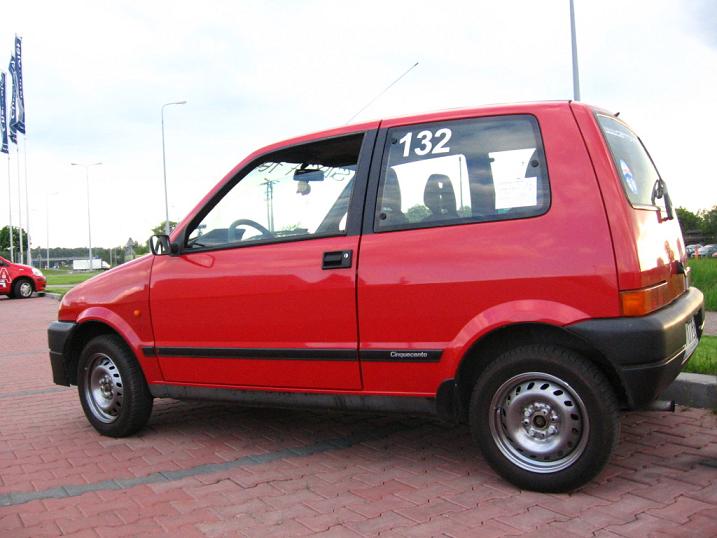

czarna matowa folia będzie ok.gif ja oklejałem miesiąc temu. Za folię zapłaciłem 2.13 PLN hehe.gif
czarna folia do słupków i masz sprawę z głowy....tylko odtłuść powierzchnię klejoną i będzie trzymała długo długo......jak nie znajdziesz folii mogę Ci taką podesłać 5zł kawałek 100x90 cm wink.gif

efekt u Ciebie jest git!
