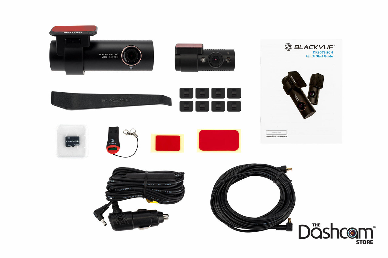

Patent na przeciągnięcie kabla pod podsufitką...
...z okolic przedniego słupka do ostatniego. Długość jakieś 2 metry...
Jakieś pomysły? Jest szansa na przeciągnięcie bez zdejmowania całej podsufitki?

Nie wiem jeszcze, nie popuszczałem...
Zastanawiam się nad takim sprzętem, kabel z obrazka po prawej by trzeba przeciągnąć...
thedashcamstore.com-blackvue-dr900s-2ch-
Posciagaj oslony bocznych slupkow, bedzie mozna lekko odchylic podsufitke i wsadzic kabel. Uwazaj jezeli sa kurtyny zeby nie przeszkadzala kabel i ograniczal ich ew. prace.
a po podłodze wzdłuż progów ni starczy kabla?

Mam ten model kamerki - zajefajna sprawa z powiadomieniami, podglądem i jakością nagrań 👍
Domówiłem jeszcze filtry epl.
W moim murano przeciągałem pod podsufitką i przelotką klapy bagażnika - jako pilota użyłem przewodu: 1,5m drut o średnicy 3mm (żeby był w miarę sztywny) kupiony w sklepie elektrycznym.
Kurtyny, panorama dach, podsufitka miejscami podklejana i dało radę.
Uważaj, żeby nie przebić kurtyny jeśli je masz. Najlepiej początek zagiąć i zabezpieczyć taśmą.

Teoretycznie nie jest to problemem, bo można dokupić kable 6m, 10m i 15m...

Miałem DR500GW - była ok. Nie wiem jedynie, co nowego od tego czasu wprowadzili...
Mógłbyś podesłać przykładowy plik prosto z kamerki? Wrzuca dwa strumienie w jeden plik, czy dwa różne?
Ja znów nie wiem co było w DR500gw więc trudno mi się do tego odnieść - musiałbyś porównać opisy.
Póki co ściągałem pliki na komórkę i tam każda kamera zapisuje w swoim pliku.
Jeszcze nie wrzucałem karty sd do lapka - odtwarzałem tylko ściągnięte/przetworzone pliki.
Jestem jeszcze w delegacji i wrócę dopiero na weekend - jak Ci się nie spieszy, to spróbuję to wtedy ogarnąć.
