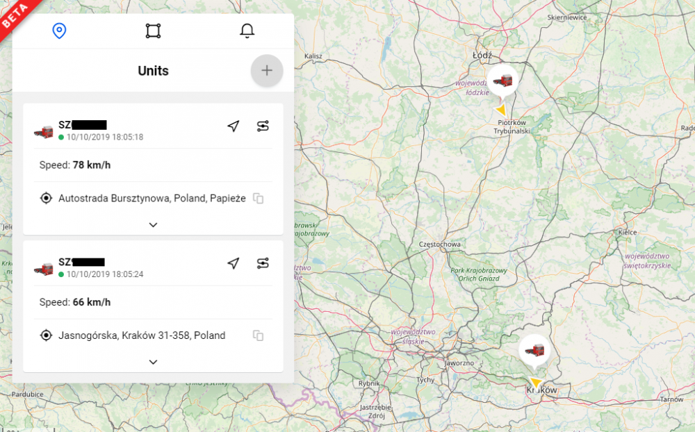

Zaczynam testować urządzenia ze stroną https://gps-trace.com
Przed chwilą to uruchomiłem, bo już miałem dość wiecznego przelogowywania się pomiędzy kontami na dyegoo. :)
Niestety widzę że max to 2 pojazdy. :(
gps1.png.1c9298d2d71da0825bb4b5a038d059e3.png. :)
Edytowane przez swienty
