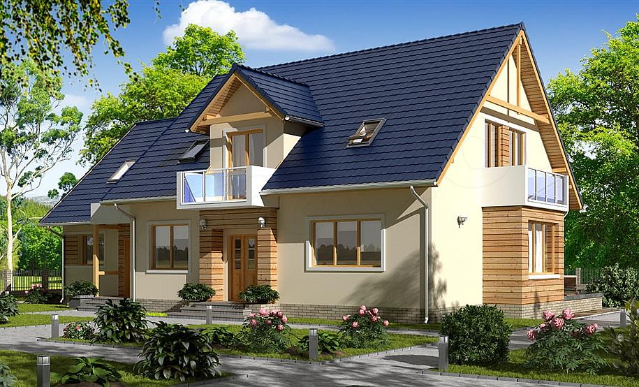

Ja znalazłem coś takiego np.
resize$915-915-1
https://www.extradom.pl/projekt-domu-bs-15-dwurodzinny-JGC1009?fbclid=IwAR0NOJq-RUEMPxemcg34GQQGcVwQ7sGTZejrHv3Em-zWkFn_A_wKW7yfAKY
Myślałem nad takim domem, ale chciałem mniejszy metraż. Niestety jak chcesz osobne wejście do osobnego lokalu metraż rośnie zastraszająco szybko. Odpuściłem, bo kiedy seniora zabraknie ja musiałbym utrzymywać te niewykorzystane metry.
Co prawda nigdy czegoś takiego nie miałem w planach, ale w to co bym szedł to dom, następnie garaż i mieszkanie dla seniora. Układ w tej kolejności, najlepiej tak posadowiony na działce, że po śmierci seniora można byłoby wydzielić osobne mieszkanie z kawałkiem działki i to sprzedać lub dla dorosłego dziecka jakby chciał mieszkać ze swoją rodziną obok rodziców.
No i wiadomo, każdy lokal na swoich licznikach.
