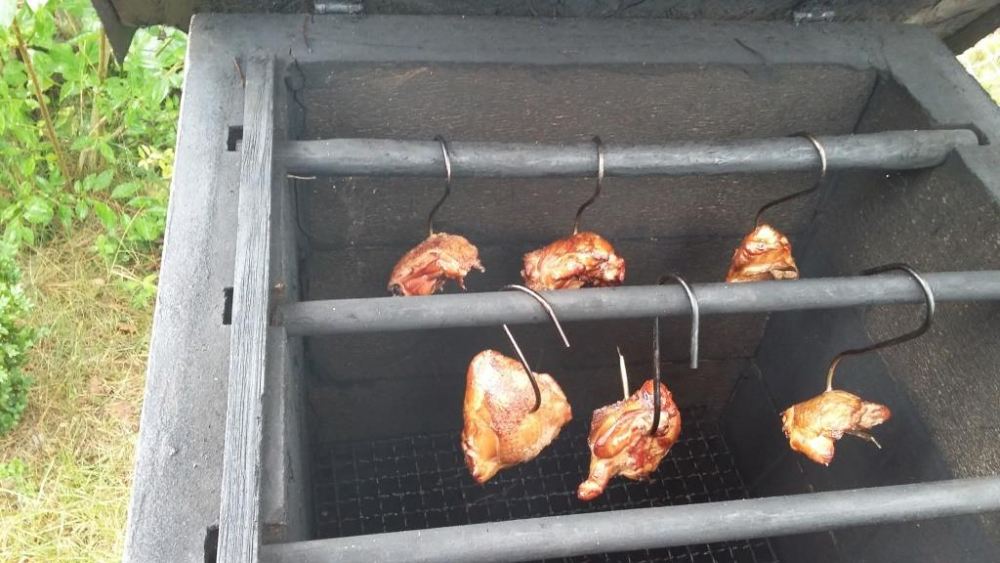

Polecam wykonanie samemu.
Wymurowane z bloczków gazobetonowych (trzyma ciepło), grubości 5 cm (koniecznie otynkowane i pomalowane do ochrony przed  wodą).
Górna klapa na zawiasach z płyty OSB pokrytej resztkami jakiejś onduliny.
Kanał dymny krótki bo ja wędzę na gorąco.
Koszt poniżej 100 zł.
Od ponad 6 lat używana do wędzenia szynek i kurczaków i sprawdza się.
