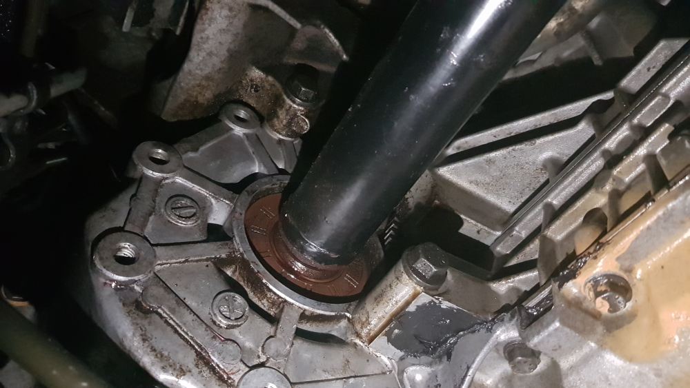

Witam,
mam wyciek z automatycznej skrzyni biegów taki jak na zdjęciu.
Czy da się to w jakiś prosty sposób naprawić, czy trzeba wszystko, tj. skrzynię itd wyciągać? Auto to Volvo C70 2000r. z skrzynią Aisin Aw55-50.
Pozdrawiam 👍
Niestety, ale po zimowym śnie i pierwszej jeździe zobaczyłem plamę w garażu, więc chcę to naprawić.
1 minutę temu, chris_666 napisał:
Przy półosi? Da się zrobić na aucie. W V70 sam robiłem obie strony.
Tak, przy półosi 👍dużo z tym roboty?
Tak, przy półosi [emoji106]dużo z tym roboty?
Ni chu nie pamiętam. Dawno to było. Ale bez kanału czy podnośnika dało radę
Za ten silikon to zmień mechanika, przecież są do tego uszczelki. Co do wycieku prosta sprawa o ile to tylko stwardniały simmering, który trzeba wymienić. Gorzej jeśli na półosi zrobiło się wyżłobienie, to wtedy również do wymiany lub regeneracji półoś. Jedno i drugie do zrobienia na samochodzie.
Co do samej roboty, to trzeba rozpiąć zwrotnicę, wyjąć półoś, wyjąć simmering, włożyć nowy, poskładać, uzupełnić olej. Kanał wskazany lub podnośnik.
Zrób jak najszybciej bo jak zaniedbasz to może być bardzo drogo.
Można kupić uszczelniacze nadwymiarowe jeśli pólosie mają rowek.
Szczerze mówiąc to ja to sam grzebałem 🤣 uszczelki nie byłem w stanie znaleźć.
