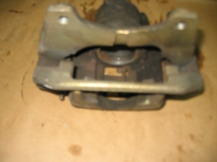

czy te zaciski (podobno od pandy nowej) pasowalyby do uniaka ?

trzeba by sprawdzić rozstaw otworów na jarzmo w zwrotnicy w uniaku wink.gif jesli jarzmo będzie pasowało to zacisk też wejdzie potem tylko dobrać odpowiednią tarczę hamulcową.

a ze tak sie zapytam to te zaciski czym sie roznia od unowskich?? i czy wezyk ma ten sam gwint?

weżyk ma ten sam gwint i pasuje od uniaka waytogo.gif natomiast zaciski są podobne jak w poldku z systemem lukasa - nie ma już klinów (u góry jest skręcany śrubą a na dole opiera się na pręcie mocującym). Zacisk "pracuje" więc nie blokuje się tak często jak seryjny w uniaku.
Zobacz zdjęcia tych od pandy powyżej - od cc są podobne a żekłbym nawet identyczne smile.gif
> weżyk ma ten sam gwint i pasuje od uniaka natomiast zaciski są
> seryjny w uniaku.
> nawet identyczne

> bez przeróbek (tzn. przy seryjnych zacikach i jarzmach) wejdą Ci
> tylko tarcze z uno i poldka. Fiat CC ma większą tarcze
> jeśli zmienisz jarzma to zmienisz zaciski - ja np. z namową naszego
> fachury Pawła zmieniłem zaciski z fiata CC (z jarzmami) i
> większe tarcze z Uno Dieasel'a (pasuje idealnie)
> niestety też się zdarza
> wszystko oprócz seryjnych tarcz z uno i poldka wiąże się ze zmianami
> zacisków, jarzm
a jeszcze zapytamm czy zaciski od uno turbo powinny pasowac idealnie wraz z tarczmi zamiast zwykłych zaciskow!!
tak - bezproblemu o ile założysz zaciski od UT razem z jarzmami od nich i tarczami od UT ok.gif
> tarcze nie mogą zostać te same bo są mniejsze - standard ma 228mm a
> uno diesel i cc mają 241mm średnicy. Jesli zastosujesz racze z
> uno 1.7 D i jarzma i zaciski z fiata CC to nic nie musisz
> przerabiać - zakładasz tarcze potem jarzmo klocki (oczywiście z
> fiata CC) a na końcu zacisk. Jeśli byś chciał zastosować tarcze
> z fiata CC to trzeba dać jakiś dystans do jarzma bo mimo tej
> samej średnicy co w uno D mają one inne odsadzenie. Ja mam już
> wszystko pomontowane i jest super. (niestety stary przewód
> hamulcowy nie wytrzymał).
> I tutaj chciałbym bardzo podziękować Pawłowi za wszelkie pomiary i
> informacje jaką konfiguracje tarcz i zacisków wybrać
