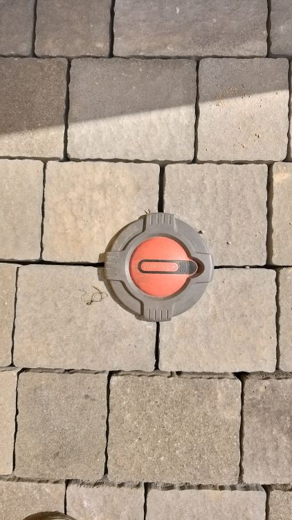

Potrzebuje osadzić w kostce brukowej coś takiego:
Kostka jak kostka, prostokątna jest...  To ustrojstwo ma średnice zewnętrzną 13,8 cm... Zastanawiam się jak w domowych warunkach wyciąć kostkę w ładne kółko...
Przy czym trzeba ciąć w dwóch bo jedna kostka ma szerokość 13,2 cm wiec pewnie w jednej się nie uda..
Bo potem te plastikowe wąsy to się już kantówką zrobi... Całość planuje zabetonować oczywiście.
Rozważam zakup koronki o odpowiednim wymiarze ale to wydatek kilku dyszek... dla jednej dziury trochę szkoda...
Pewnie bym wiercił w kostce która jest położona aby było mocowanie. Wiertłem prowadzącym między kostki i jazda... Potem je wyjąć oczywiście, zastąpić w tym miejscu pełnymi a te z dziurami użyć do osadzenia puszka. Zadziała?

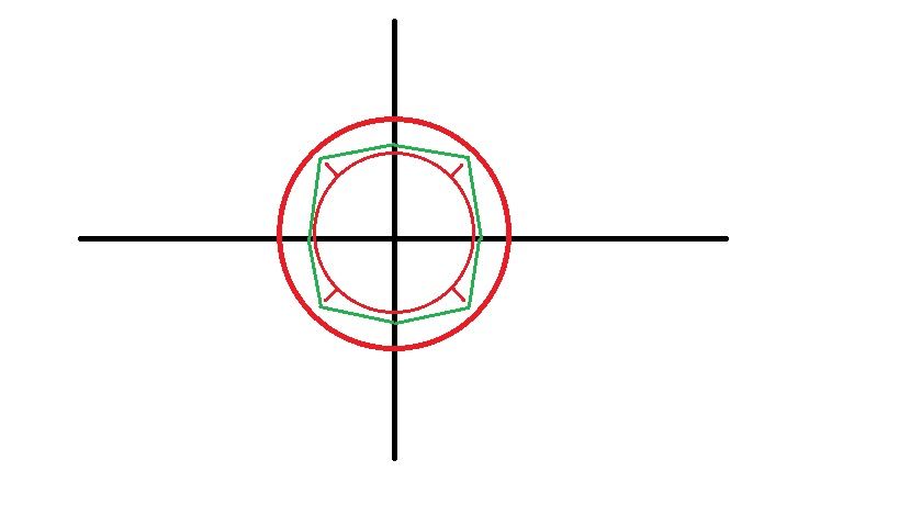

Nie w jednej, nie w dwóch, ale w czterech...
Ścinasz róg każdej z czterech kostek, tak aby wąsy ułożyły się po przekątnej...
Kostka na czarno, złącze na czerwono, linie cięcia na zielono...
O i to jest dobra koncepcja...
bardzo dobry pomysł :ok:

No i dziura zrobiona. Ostatecznie mała szlifierka kątowa udało się to ładnie wyciąć. Zdjęcie będzie jak zamontuje bo mi dzisiaj tak dało w kość wiercenie dziury na rurę i upychanie kabla w elewacji, ze już nie zdążyłem.

Po zabudowie wygląda tak
