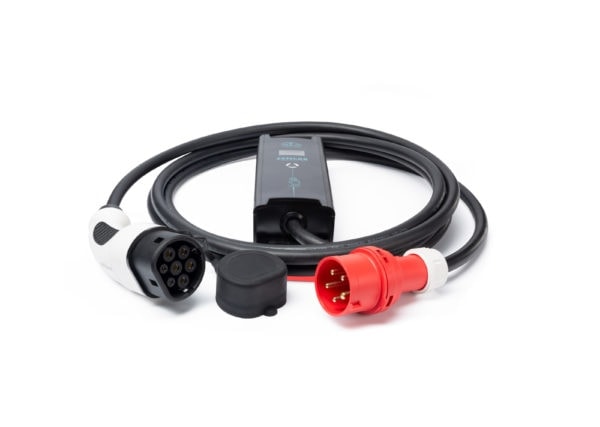

Portable-EV-Type-2-11kW-charger-with-CEE
Zastanawiam się co dzieje się z pradem pomiedzy normalnym jak sie wydaje wtykiem 400V 3 fazy a wtyczką typu 2....

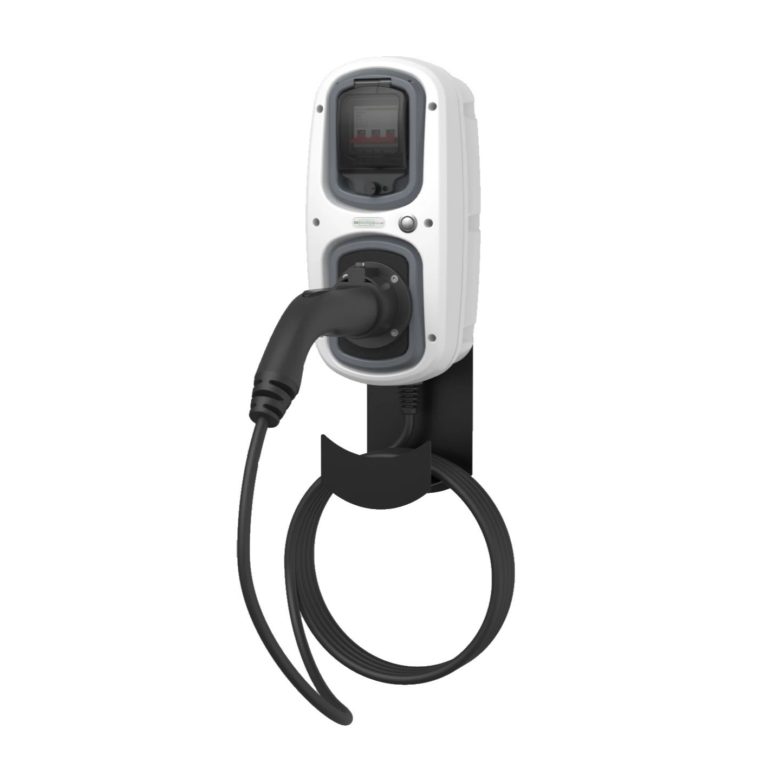

Czy też co dzieje się z prądem  wychodzacym np z czegoś takiego...
Stacja-ladowania-Rolec-Wallpod-Typ-2-1-7

W uproszczeniu Wallbox jest ładowarką a nie tylko gniazdem prądowym. Czyli ma jakąś elektronikę sterującą podawanym prądem.
Co do zdjęć to oba obiekty (Wallbox i ładowarka na 3 fazy) robią to samo.

Zależy czy AC, czy DC...
AC generalnie z prądem dzieje się niewiele. Jedna lub trzy fazy idą do auta, resztą zajmuje ładowarka zamontowana w pojeździe.
Pozostałe piny to podłączenie i komunikacja...
W przypadku DC już masz typowego WallBoxa, który zajmuje się konwersją AC>DC. I tu możesz mieć ładowanie napięciem rzędu 150-750V, prądy rzędu kilkudziesięciu A...
Reszta to bajery: monitoring zużycia prądu, komunikacja WiFi lub GSM, wyświetlacz itp...

W skrócie: podstawowa funkcja to bezpieczeństwo: załącza ładowanie dopiero po podłączeniu wtyczki, wykrycie połączenia przez pin kontrolny.
Cała reszta to bajery: wyświetlacz, apka na telefon, licznik energii, pokazywanie stanu naładowania...
