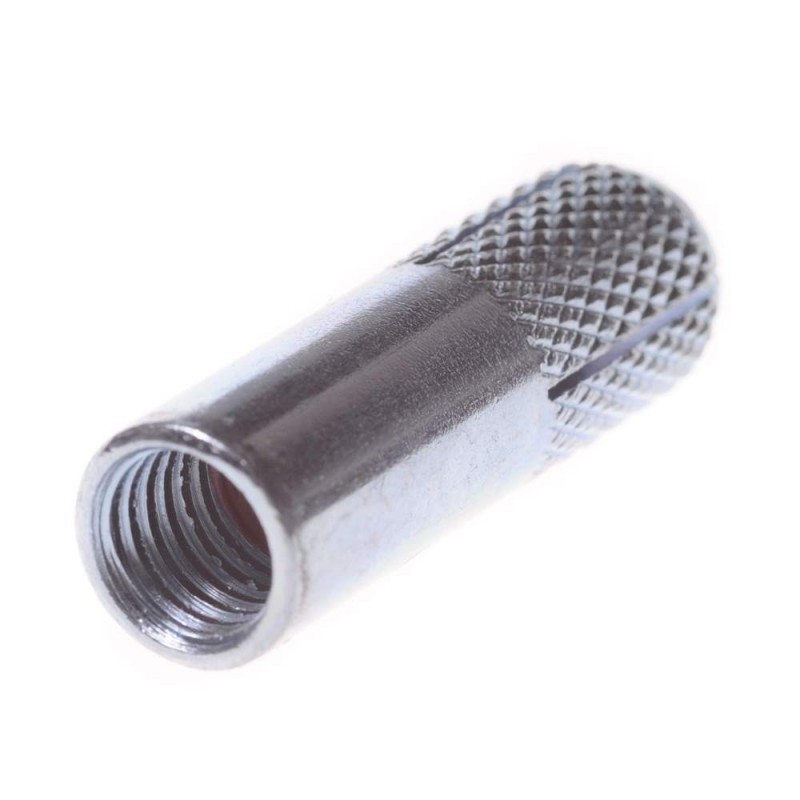

Ciekawe czy taki pręt gwintowany który można kupić w odcinkach różnej długości, można wkręcić w kołek ale taki z gwintem jak ma nakrętka? Mam takie kołki ale one są do np haczyków fi 5mm. Możliwe że są do średnic np fi 8 mm. Bo i taki pręt by wystarczył. Wtedy bez tulejek dystansowych by się obyło bo zastosowałbyś nakrętki do ustalenia docisku blachy. Wtedy tylko tuleję główna najlepiej wspawać.

Jest coś takiego
ale to tylko w mocny pełny materiał. Są takie chyba do M12.
Można też wziąć tzw śrubę dwugwintową
plus kołek rozporowy ( wspomniany duopower robi robotę) i ewentualnie jak za krótko to nakrętka złączna
i pręt gwintowany na właściwą długość.
