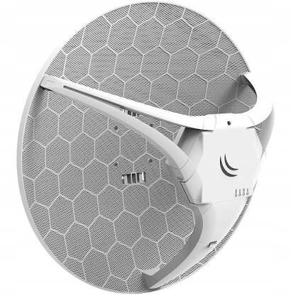

LTE przy slabym zasiegu obsluży
https://www.google.com/search?q=mikrotik+lhg+lte6&oq=mikrotik+lgh&aqs=chrome.1.69i57j35i39i305l2j0i10l2.9379j0j7&client=ms-android-xiaomi-rev1&sourceid=chrome-mobile&ie=UTF-8#pie=plaji-i
+ karta SIM
