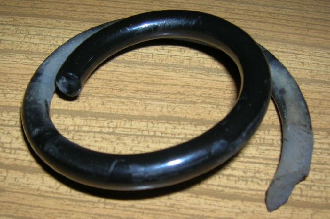

peknely mnie tylne sprezynki;) i podobno konczy sie kataliza
witam,
zajechalem dzis do serwisu dolac plynu chlodzacego;) i sprawdzic co mi sie tlucze pod spodem, pan fachura wlazl pod autko, i wyciagnal mi pękniętą spręzynkę z tylnego zawieszenia, powiedział że druga rownież jest pęknięta... malo tego stwierdził (uderzając pięścią w początek tlumika pod silnikiem), ze te mataliczne stuki to stuki z konczacego sie katalizatora... i kapa... co z katem co robic?
za sprezynki zaspiewano 770 PLN, za robocizne 80 PLN. wogole zdawalo mi sie, ze moja astra jakos nisko siedzi, a trzymala sie jezdni zajefajnie.
jakie sprezynki mam zalozyc? co polecacie? ile kosztuje? itp... plynu dolali za free;) i jeszcze dali w buteleczce na zapas;)
http://forum.autokacik.pl/files/277024777-sprezynka.JPG

a swoja droga moge dalej jezdzic peknietymi tylnymi sprezynami? nie mam pojecia kiedy mi pekly... pekniecie jest zardzewiale, wiec pewnie ze 20 kkm na nich spokojnie zrobilem jak nie wiecej... ( na peknietych...) bylem na przegladzie w lutym tego roku i nic nie stwierdzono, powiedziano ideal;)
U mnie pękła końcówka tak ok.5 cm więc dalej jeżdze i nic się nie dzieje. U Ciebie może być już widoczny minimalny przechył nadwozia (tak myślę). Może amortyzator będzie bardziej obciążony hmm.gif
wydaje mi sie, ze auto stoi tak jak je kupilem;) jak je kupilem to cos mi sie wydawalo, ze za nisko jest;) moze juz wtedy byly pekniete, tylko czemu zaden ......nie zauwazyl tego;) pekniecie w zaladczniku
> w zaladczniku
Ja też mam wrażenie,że tył jakoś nisko siedzi ale tłumacze to sobie wagą zbiornika LPG +gaz. Porównaj wzrokowo odległość (szparę) miedzy oponą a błotnikiem (powiedzmy nadkolem) z jednej i drugiej strony albo prościej weź metrówkę i zmierz odległość od ziemi do nadkola.Pewnie z jednej strony będzie mniej.
Właśnie wyczytałem,że obie masz pęknięte więc brak odnośnika w wymiarze. Poza tym mierząc tak trzeba wtedy mieć takie samo ciśnienie w oponach. W sumie to i tak musisz je wymienić.

ano, ciekawe ile tak na nich jezdzilem;) jak dlugo;)
Dość częste zjawisko. Mi pękła jak byłem nad morzem. W połowie długości i wypadła z kielicha zahaczając o tłumik. Najlepsze było to że wróciłem do domu myśląc że za odgłosy pochodzące z tyłu samochodu odpowiada zgięty tłumik. Kupiłem 2 sztuki od krisba, jakieś szwedzkie wzmacniane. Ale mam gaz i hak więc obciążenie tyłu jest większe. Jak znów pękną to kupię od Caravana.

ja zanim zmienilem to tyl byl na rowni z przofem tzn stala rowno. niestty pekl jedem najmniejszy zwoj. dlugo szukalem i meczylem kolegow a zutokacika i w koncu moj wybor padl na niemieckie NK za 90 pln szt. alternatywnie byly K+F rewelacyjne i D&d oraz killen i Lesjofor. po wymianie stoi ok 4 cm wyzej. komfort napewno sie nie porawil- stwardniala, teraz jak ktos siada z tylu to lekko w dol idzie ale badal ma wyzej dupcie niz przed wymiana.

ja wymieniałem miesiąc temu w Astrze F z tyłu, kupiłem po 110 za sztuke i wymiana u byle wulkanizatora za 30 PLN. A za 800 PLN (razem ze sprężynami) mam jeszcze zawieszenie z przodu i rozrząd zrobiony. A efekt podejrzewam, że prawie taki jak w serwisie. Pzdr
