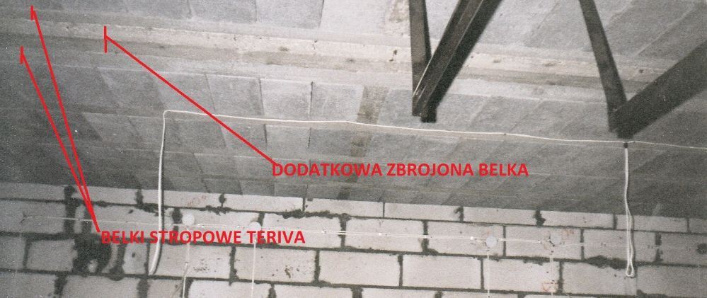

Będzie dobrze! Wygrzebałem zdjęcia stropu garażu zrobione przed wykończeniem, na których widać konstrukcję. Środkiem idą nie tylko dwie belki Teriva ale ok. 20cm szeroka żelbetowa belka wzmacniająca pomiędzy nimi (zdjęcie poniżej). Przypomniało mi się, że było to zaprojektowane jako podpora pod słup konstrukcji dachowej, który miał opierać się dokładnie na środku stropu garażu. Tego słupa w końcu nie daliśmy (spięliśmy krokwie nad garażem solidnymi jętkami). Taka belka miała wytrzymać ciężar dachu, więc i moje żelazo utrzyma :ok: Zrobię dwie platformy drewniane do martwego ciągu (przy martwym się często rzuca sztangę na podłoże z wysokości kolan), które rozłożą punktowe obciążenie. Tylko pewnie jak już to wszystko będzie zrobione i wniesione, to mi się nie będzie chciało ćwiczyć :hehe:

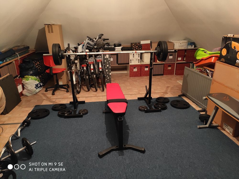

Sprzęt przeniesiony. Na podłogę kupiłem najtańszą wykładzinę dywanową i na razie na tym pozostanę. Jak będę miał chwilę czasu i chęć działania, to może zrobię jakieś podesty. Jak ktoś mieszka w pobliżu i chce się spocić, to zapraszam (z negatywnym testem na covid :hehe:).

Mam takie maty (stoją oparte z lewej strony zdjęcia) ale uznałem, że mi się porozłażą, bo to tanie dziadostwo. Używam tylko jako amortyzacja pod sztangę na podłodze.
