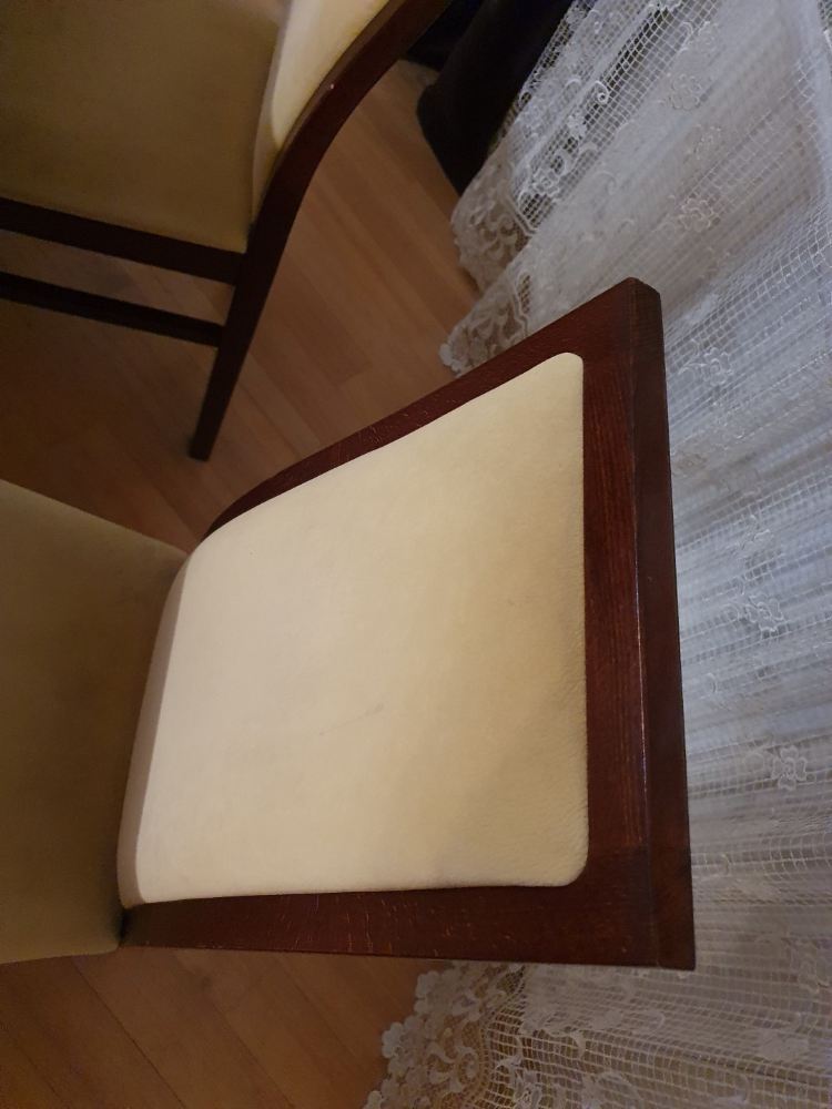

Wziąłem się za wymianę poszycia w krzesłach i poległem.
Oparcie tapicerowane bez dostępu z żadnej strony. Fabrycznie zamontowane na takie szpilki pod kątem (coś jak ślepy gwóźdź)- całkiem ich sporo - ok. 40-50. Na alcantarze którą tapicerowane są fotele nie widać śladu przestrzelenia szpilki, więc nie sądzę, żeby przechodzili drutem przez tapicerkę...
Zastanawiam się jak to zrobić dobrze (żeby się trzymało) i schludnie (żeby nie było widać)..

Zdemontować się udało, ale wymieniłem tkaninę i chcę to teraz zamontować...
Jasny materiał fotel przed demontażem, ciemniejszy po wymianie.
Mam jeden pomysł, ale pracochłonny (i wymagający częściowego rozebrania tego co już zrobiłem)...

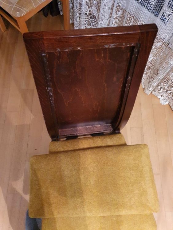

Jest dykta w tym wkładzie czy tylko pianka?
"Plecówka"
3 godziny temu, rwIcIk napisał:
To może wkleić?
Boję się, że wklejenie, to droga w jedną stronę.
Na ten moment mam taki pomysł, żeby do dykty przymocować listewkę z 3 otworami, a w drewno krzesła wkręcić sztyfty. W ten sposób zrobić mocowanie dykty na górze, a dół zaciśnie się "podddupnikiem"...
Tylko tapicerkę będzie trzeba zdjąć jeszcze raz, żeby śruby dać od spodu.
Daj spokój. Dół przyciśnie ci podfupnik. Gore w 4 punktach klejem polimerowym Dragona np i docisnąć. Podejrzewam że wpasowuje się we wnękę/nacięcie w drewnie idealnie a nie lata luźno jak klucze w puszce...?
Zrobiłem po swojemu jedno krzesło testowo. Nie jest tak dobrze, jak bym chciał, ale spełnia założenia.
Przy drugim zrobię lepiej - dam większe marginesy. Zostało jeszcze 5 ;l

Wczoraj skończyłem. Zrobiłem jak planowałem. Wyszło zaskakująco dobrze. teraz leczę rany na palcach od takera ;)
