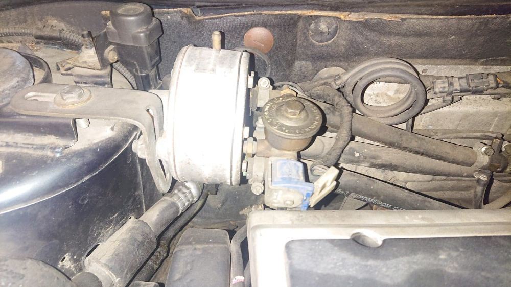

To niebieskie to cewka elektrozaworu odcinającego gaz doprowadzany do reduktora.
Czujnik temp jest wkręcony na obwodzie reduktora , maly mosiężny , z którego wychodza 2 cienkie przewody , może być z wtyczką lub bezpośrednio polutowane do wiązki.

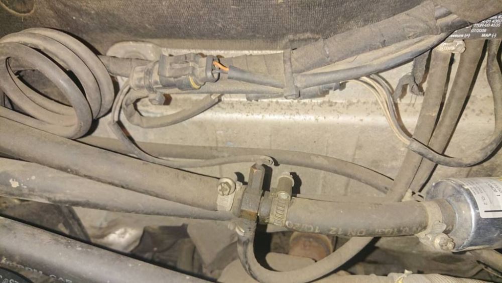

Na twoim 1 zdjęciu wtyczka po prawej stronie koło pętelki z rurki miedzianej.
Przypieta trytką do wiazki na ścianie grodziowej.To może być ta.
Pod tą wtyczką jest trójnik z czymś co przypomina czujnik z aukcji z reduktorem :hmm: zejdę do auta zrobić lepsze foto ;]

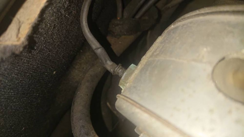

Tak to wygląda z bliska. To pewnie bedzie to. Wiesz moze gdzie konkretnie szukac wskazań w Ac Gas Synchro? DSC_0238.jpg

Czujnik temperatury jest z tyłu reduktora, na obwodzie patrząc na 1-sze zdjęcie.
To wkręcone w reduktor, to elektrozawór z filtrem. Można spokojnie przełożyć do nowego reduktora.

Czujnik już się prawdopodobnie znalazł na 4 zdjęciu koło puszki filtra. Sam reduktor muszę wymienić, bo przy mocniejszym deptaniu gazu instalacja zaczyna piszczeć i się wyłącza. Byłem z tym u gazownika i powiedział, że reduktor nie ma już odpowiedniego ciśnienia i trzeba go wywalić. Domyślam się, że po tylu latach może wyjść coś dodatkowego, ale w tej chwili dla mnie najważniejsze jest zmienić czujnik, żeby instalacja zaczęła się włączać wtedy kiedy powinna. Reduktor i tak i tak muszę kupić, skoro stary pada. A jak nie dam rady zrobić to najwyżej pójdzie do warsztatu. Aczkolwiek ile dam radę to chciałbym zrobić sam.

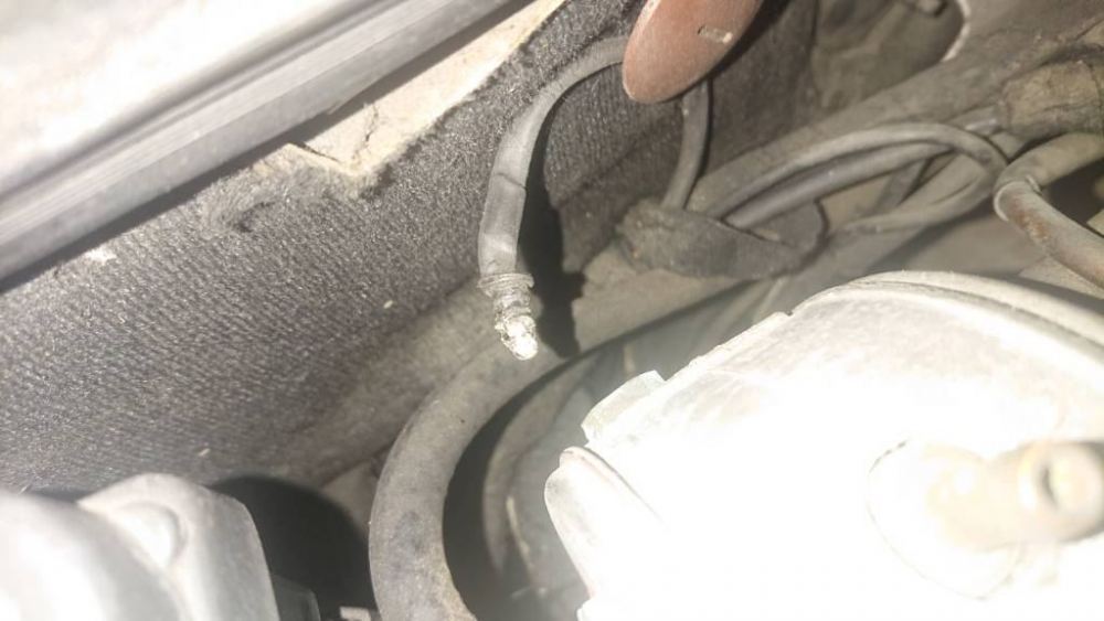

Urwany czujnik temperatury reduktora od którego masz problemy z przełączaniem.:oki:
Właśnie tak porównując zdjęcia nowych redaktorów z moim i po rozmowie z jednym skkepem, który mi jeszcze dodatkowo wyjaśnił, że czujniki są 2 to doszedłem do podobnego wniosku ;] wczoraj zacząłem się jeszcze zastanawiać czemu czujnik temperatury do przełączania miałby być za reduktorem na doprowadzeniu gazu do listwy wtryskowej :facepalm:

czujnik na trójniku mierzy temp. gazu, a na reduktorze temp cieczy. Wymień czujnik na reduktorze i będzie O.K
