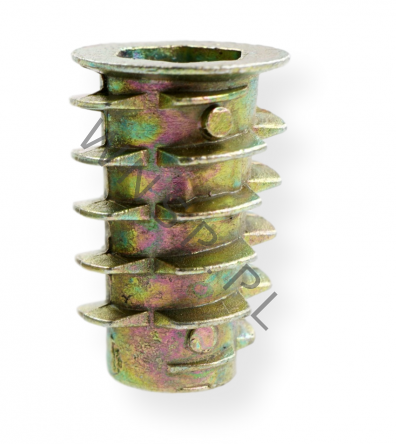

Może jest dość miejsca aby powiększyć otwór i wkręcić/wkleić mufę do drewna, taką dwugwintową nakretkę jak na obrazku.
O to jest ciekawe, otwory są mocno owalne ale można je poszerzyć i te mufy ewentualnie jeszcze na jakiś klej dwuskładnikowy ?
Klej epoksydowy lub poxilina.
