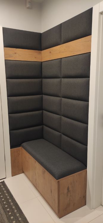

Ja panele ścienne kleiłem na mamuta, na Twoim miejscu też bym tak zrobił.  Wyszło jak poniżej.
