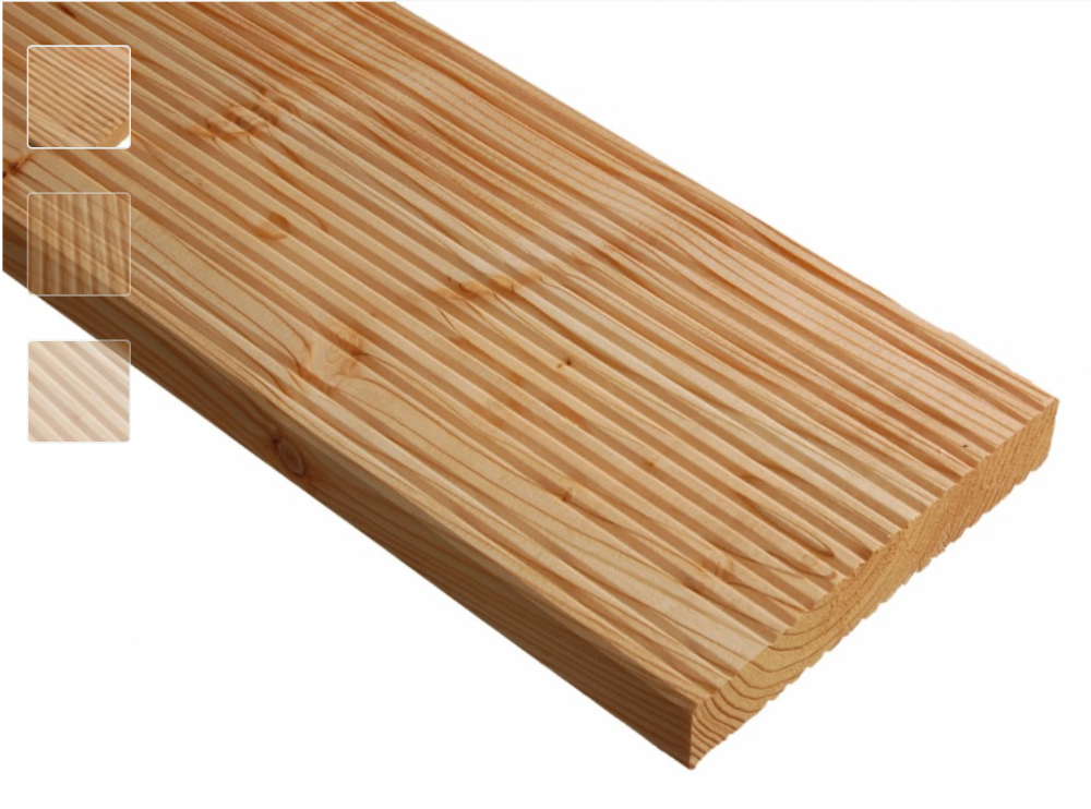

Będę musiał na jednym tarasie wymienić deskę sosnową, która została fatalnie położona na inne deski. Myślałem nad dechą modrzewiową, która jest rozsądna cenowo. Drewno egzotyczne jest dla mnie za drogie, ale taki modrzew jest w zasięgu cenowym. Znalazłem taką deskę:
https://sklep.andrewex.com.pl/deska-tarasowa-ryflowana-25-x-145-x-3000-mm-modrzew-surowa-klasa-ab.html
Myślicie, że da radę ? Trochę mnie martwi, że to surowe drewno.
W jakim sensie to pytanie czy da radę?
Trwałościowo powinna a wytrzymałość na ścieranie to pewnie gorsza niż gatunki egzotyczne.
Dużo tarasów z tego klepią i jest ok. Na surowo zrobi się mocno szary. Dobrze przelecieć jakimś olejem UV. Sam mam wersję gładką u siebie 3 rok i w sumie nie wygląda najgorzej. Parę sztuk lekko popękało, albo poszło w lekki banan, ale to kwestia montażu bardziej chyba.
Tylko żeby ten modrzew syberyjski był syberyjski nie tylko z nazwy ;) mocno naciągają w tym asortymencie, sam miałem wątpliwości do mojej partii

Ten modrzew to europejski jest, nie syberyjski.

Nie jest impregnowany ciśnieniowo. Ja bez problemu to polecę olejem, ale nie wiem na ile ten brak impregnacji przełoży się na trwałość.

Mam u siebie taki modrzew syberyjski juz 10 lat. Nie przypominam sobie zeby byl impregnowany przed zakupem. Sam go olejowem przed polozeniem. Co roku odswiezam i jest ok.
