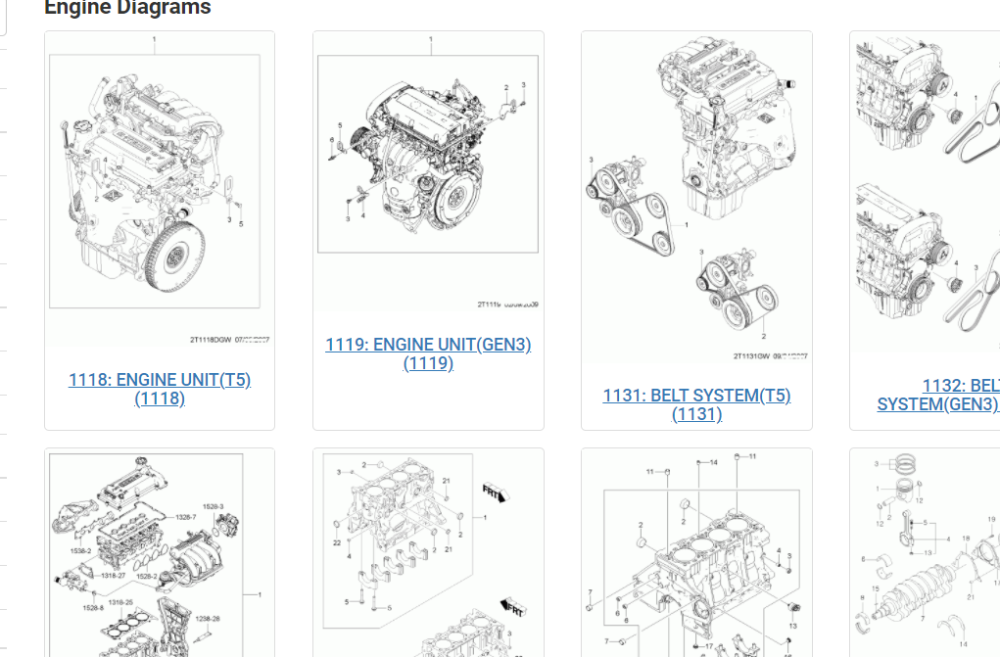

proszę wejść tutaj, wpisać VIN auta - powinna pojawić się wyszukiwarka części z rysunkami i numerami części dla tego konkretnego modelu
https://partsouq.com/
Stosuję w moim chevrolet - sprawdza się w 100%, wygląda to tak:
