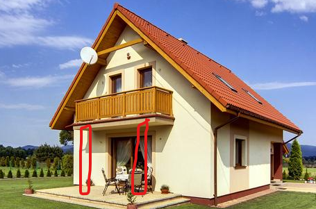

mniej więcej tak to widze
chcialem foto bo łatwiej doradzic rozwiazanie widząc całość problemu i co sie dzieje do okoła
jak wrócę do domu to wrzucę zdjęcie
