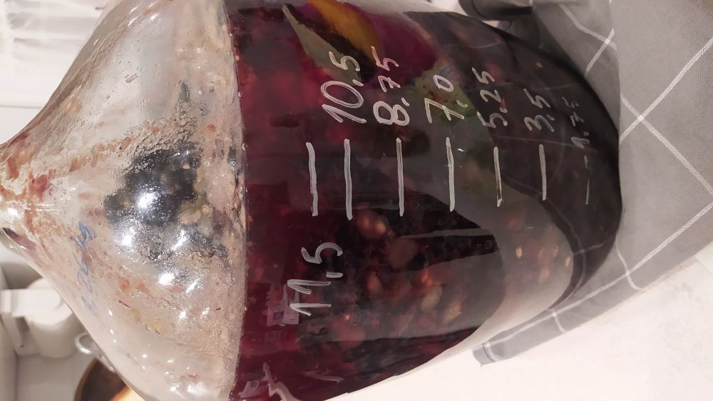

Zrobione. Wg tego przepisu: https://ladnydom.pl/wino-z-winogron-prosty-przepis-na-wino

I Gitara, swoje zawsze będzie smakować.
Jeśli to labrusca to bedzie smakować... lisem.
Jeśli to jest ten 15 litrowy balon zapełniony do 12 litrów, a nie zrobiłeś wcześniej burzliwej fermentacji w plastikowym wiadrze jak @zurekk wspominał, to... będzie co sprzątać :hehe:
Szybciutko to przelewaj do większego zbiornika!

Spora szansa, że się zmieści. Ale niepokojące są pestki - jeśli zostaną na dłużej to wino będzie paskudne. Dopiero teraz to widzę na fotce, bo wcześniej oglądałem na smartfonie. Ogólnie to ja jestem zwolennikiem robienia wina z soku. Przy białym wychodzi to genialnie i produkt końcowy naprawdę nadaje się do pochwalenia się znajomym lubiącym wino. Ja robię tak, że miażdżę owoce, odlewam sok do balonu, a odciśnięty moszcz poddaję fermentacji przez kilka dni (2-3 dni daję pracować dzikim drożdżom, później dodaję szlachetnych - to takie wypośrodkowanie między "regionalnością" wyrobu, a jakością końcową - prawdopodobnie bliżej zabobonu niż prawdziwego winiarstwa). Sok w balonie od razu leci na drożdżach szlachetnych, bo strach zmarnować 20-30 litrów świeżutkiego soku.
Ja też jestem amatorem, może trochę mniejszym niż @tomeq77 bo trochę tych nastawów już zrobiłem ;)
U mnie "technologia" w skrócie jest taka - miażdżę tłuczkiem winogrona, dodaję pektopol, drożdże, pożywkę i wrzucam wszystko na jakieś 2 tygodnie do wiadra, które przykrywam tylko gazą/pieluchą. Mieszam to kilka razy dziennie - na początku jest mnóstwo gazu, który robi "czapę" z winogron (moszczu) i dlatego rurka na razie nie jest potrzebna, a z za mocno napełnionego balona ta czapa z pianą po prostu wylezie ;]
Zależnie od zawartości cukru w winogronach (cukromierz to groszowa sprawa) obliczam sobie potrzebną ilość cukru i albo dodaję część od razu, albo dopiero później.
Po tych 2-3 tygodniach jak się sprawa uspokoi odciskam pieluchą, wywalam pulpę, resztę przelewam do balona i dodaję drugą partię cukru.
Pestki, o ile nie zostały pocięte widocznym w tle mikserem, przez 2 tygodnie nie powinny zepsuć smaku :oki:
P.S. IMHO - nie wiem jaka to odmiana winogron ale chyba trochę za wcześnie na zbiór - będzie dużo kwasu, szczególnie w winie wytrawnym. Można to próbować zbić np. kredą ale i tak sporo zostanie.
Jak widać trochę roboty jest i przyznaję, że już mi się nie chce robić, bo efekty z polskich winogron nie są najlepsze. No chyba że ktoś pija słodkie/półsłodkie to kwasu z takiego wina specjalnie pewnie nie czuć ;)
Co do soku - miałem kiedyś dostęp do koncentratów, z których robi się "soki" w kartonach. To dopiero była bajka z robotą - dodajesz tylko wodę, cukier, drożdże i pożywkę i można jechać :oki: Odpada najgorsza część - czyli zrywanie, mycie, miażdżenie, odciskanie itd. :oki:
