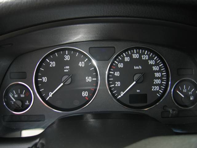

Robił już ktoś z Was ramki na zegary?
j.w
chce machnąć aluminiowe obręcze na zegary... Widziałem na allegro --> aukcja<--
Pytanie czy duzo z tym robocizny, klejenie czy wciskanie?
Bo mnie się to podoba.

Kupiłem i od roku leżą w garażu.
Powinny być na wcisk,ale ich wykonanie jest średnie.Są za małe i wchodzą luźno.Próbowałem na kilka sposobów je kleić - superglu;silikon;taśma dwustronna itp.Wcześniej czy później odczepiały się.Jak przy 120 km/h spadły i zablokowały wskazówki i na poboczu wyciągałem zegary i je rozbierałem mając nad głową małżonkę i jej gadanie to p..... em i leżą.
P.S. za 50 zł wkładam w kopertę i wysyłam do Ciebie.Może Tobie pójdzie lepiej z mocowaniem.

Ja mam i są super cool.gif Ja przykleiłem na ośmiorniczke. Tylko nie używaj klejów szybko schnących, bo na drugi dzień zastaniesz białą mgiełke na szybce po wewnętrznej strone (i już tego nie usuniesz). Postaram się walnąć fotke.

Ja mam u siebie. Sam zakładałem. Są wciskane , trzymają się ok (nawet przy 130 km/h cool.gif)

Ja mam klejone,kupiłem na http://dido.win.pl
trzymają się ok dobrze ponad rok
teraz podobno robi na wcisk,wyglądają jak te na zdjeciu wyżej
te z pierwszego są chyba chromowane i bardziej mi się podobają
w chwili obecnej kupiłbym całe zegary,oryginalne z enjoya, widziałem za 150 zł na allegro
stare bym sprzedał za 50-70,więc nie byłoby w sumie tak drogo
Ja kupowałem te "dido" . Przedtem spolerowałem pastą polerską (lepszy połysk). Mocowałem na czarny silicon. Trzyma, nie odpada, fajnie wygląda.

Właśnie od Dido bo jestem z Cz-wy (gratisik dorzucił obręcze na pokrętła zlosnik.gif)
Tak na marginesie, to zdjęcie obręczy do astry G, które ma na swojej stronce robił u mnie cool.gif

Trzeba zdemontować osłonę kolumny kierownicze tak żeby można się było dostać do tej ramki która "przykrywa" zegary (o ile dobrze pamiętam 4 śrubki). Następnie kolejne cztery żeby wyjąć ww ramkę. Później żeby nie wyjmować całych zegarów wystarczy wyjąć samą szybkę (są takie cztery zatrzaski trzymające ją, nie cisnąć za mocno bo pękną!). Żeby ją zdjąć ja odpinałem zegary (już nie pamiętam czy to niezbędne) i później musiałem troszkę sobie pokrzyczeć żeby zapiąć z powrotem klnie.gif
Ale ogólnie nie ma dużo roboty. Tylko nie zaczynaj tego robić jak się ściemnia bo dopiero się nawk....sz zlosnik.gif

Ja też mam od Dido i pasują świetnie. U mnie wystarczyło na wcisk po uprzednim delikatnym rozpęczeniu od wewnatrz krawędzi ramek. Robi sie to np. plastikową zapalniczką o obłym kształcie korpusu.
> chrom? czy mniej swiecace są
Typowe aluminium.
