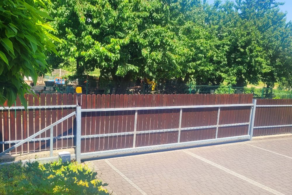

No dobra operacja zakończona i się udała, nikt nie zginął.
Wymieniłem silnik na nowy Wiśniowskiego z przekładnią i za radą kolegi @Bullitt kupiłem nowy uniweralny sterownik do bramy
http://www.elmes.pl/pl/produkty/sterowniki-bramy-przesuwnej-24v-i-12v
Całość kosztów niecałe 600pln. Napęd praktycznie cały nowy poza obudową.
Najwięcej roboty z rozebraniem i rozkręceniem, napęd miał 20lat.
Złożenie i podłączenie nowego sterownika to ze 2h, operacja dosyć prosta.
Wszystko działa nawet lepiej niż na starym sterowniku, dodatkowe bajery.
