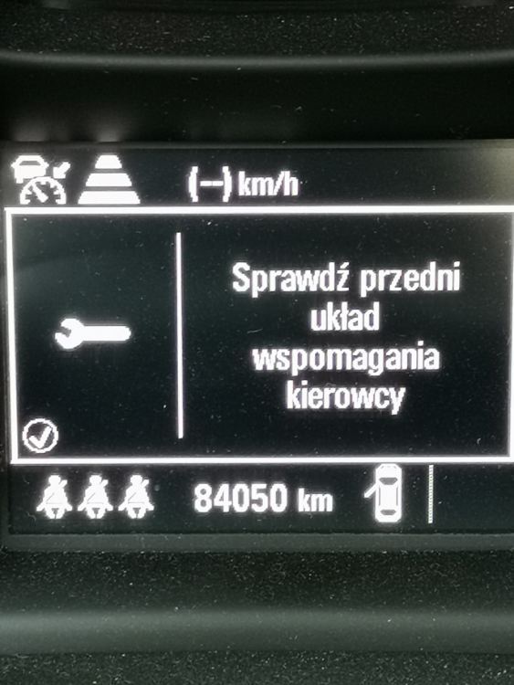

O czym on do mnie rozmawia?
Nie widziałem nigdy takiego czegoś niestety.
Tak się zastanawiam, zobacz czy nie masz kamery zaparowanej, albo jakiegoś syfu przed radarem
1 hour ago, iwik said:
Sprawdz czy szyba nie jest brudna na wysokosci kamer.
Nie jechales przypadkiem dlzuej pod ostre slonce? Czasem te systemy glupieja.
Kamerka jest czysta, zresztą linie i znaki widzi. Obstawiam radar, bo nie włącza się też tempomat aktywny.

Co to za samochód? Problem z wspomaganiem raczej, pytanie na co masz błędy. Z reguły mierzyłem się z czymś takim w merivie lub pandzie. Jak na czujnik to możesz zregenerować bo programowanie samo może później odbijać te same błędy.
Astra K.
Jak mam dociążoną dupe, np pełen bagaznik +rowery na haku to mi się rozkalibrowuje radar tempomatu aktywnego (bo za wysoko strzela wiązką) i wyłącza się z takim komunikatem. Potem muszę go kalibrować w aso, tudzież innym serwisie, który umie to robić.
Po prostu go nie włączam jak jadę max dopchanym autem, w normalnych warunkach działa bez problemu.
