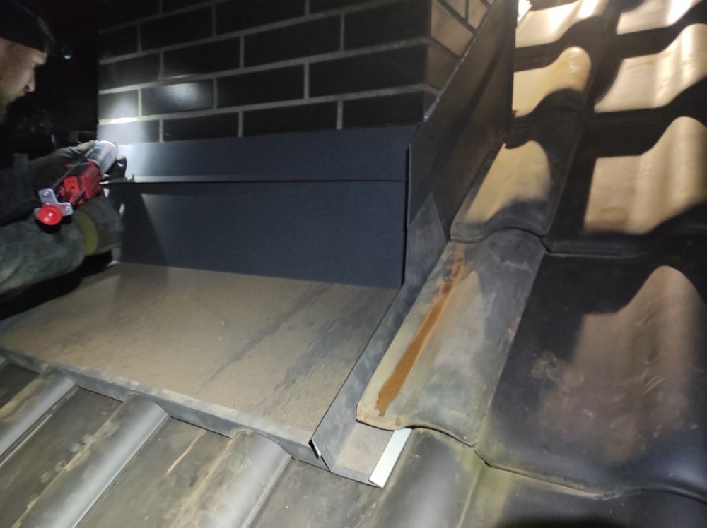

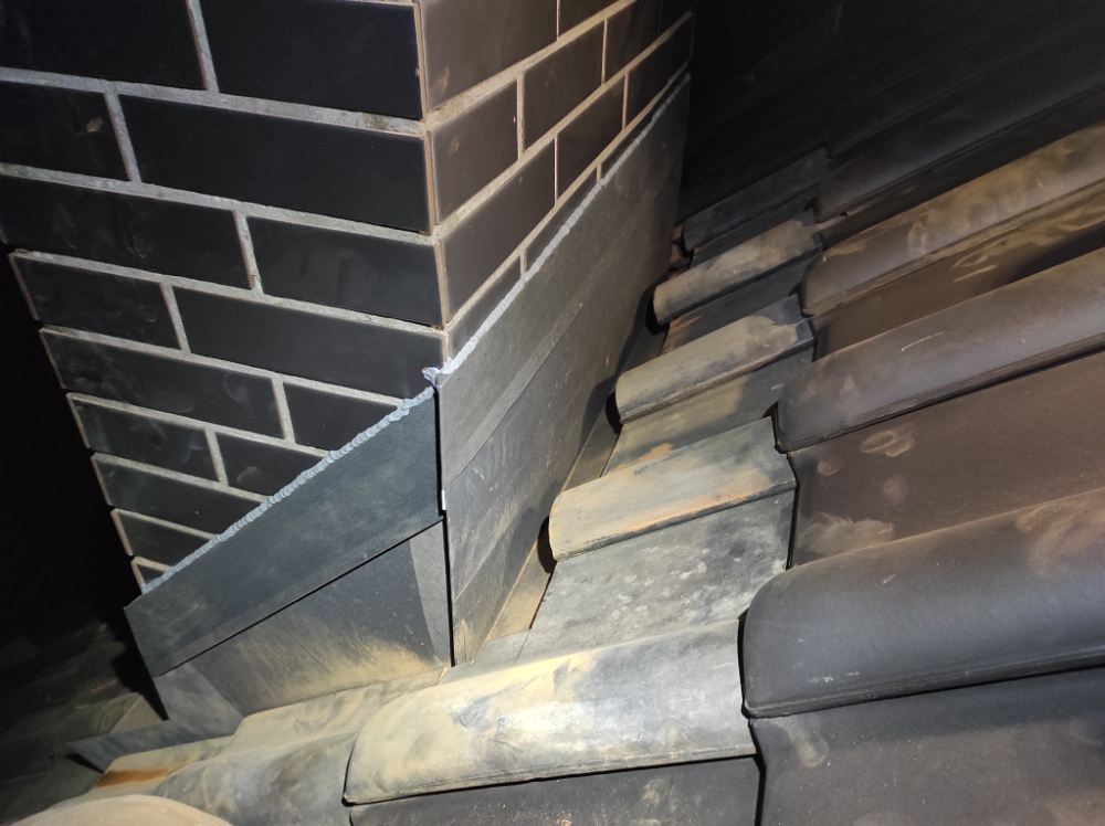

Ze względu na pojawiające się przecieki w okolicach opierzeń kominów zleciłem wykonanie nowych.
Wcześniej miałem kominy obrobione z użyciem taśmy dekarskiej, teraz poszedłem w blachę. Chociaż jeden z fachowców, który wyceniał mi prace zachwalał taśmę wakaflex.
Robota zrobiona, ale odbiór ustaliłem w sobotę w ciągu dnia bo po pracy jak jestem w domu to już jest ciemno. Z tego względu mam tylko takie sobie zdjęcia, jak oceniacie to rozwiązanie/robotę?
Płytki klinkierowe są podcięte i pod nie jest zamontowana blacha.
IMG_20221201_203332.jpg.53e907b1ad1b43e1964b1a7649becb3d.jpgIMG_20221201_203322.jpg.1b98a0f7fadab9b3655769d8bd1ff456.jpg
Edytowane przez misiu
Uwazam ze  spoko . Kiedys bawiłem sie w dekarstwo. I mało komu chciało sie wcinac w komin.
Będzie :oki:
BTW Wydaje mi się, że fugi tych płytek miejscowo nieszczelne. Proponowałbym to poprawić by później nie wymieniać tej okładziny jak zacznie odpadać.
