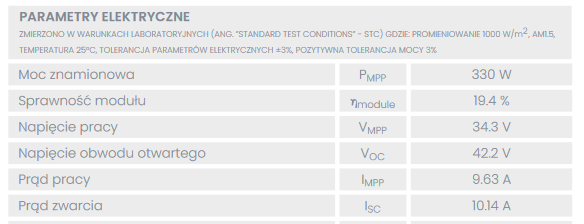

Napięcie ma chyba do 800 vdc, to akurat do sprawdzenia. Napięcie bez obciążenia z 16 paneli to pewnie ok. 16x40V czyli ok. 640 VDC. Tak mi się kojarzy, że rozważali 1 string przy projektowaniu, tylko to drzewo wszystko zmieniło.

Nie będzie lepiej, tylko praca równoległa może dać jakąkolwiek korzyść, prąd paneli to 9.5A a falownik łyka max 9A

Przepraszam, pomyliłem strony miałem kilka otwartych i nie zwróciłem uwagi na co patrzyłem, masz rację falownik łyka 11A, a z paneli nie pójdzie więcej jak 9.52A więc tu jest zapas.

Do tego jeszcze widzę, że muszę zmienić ochronnik, bo ten jest na 530V, a teraz napięcie obwodu otwartego będzie ok. 16*40=640V
