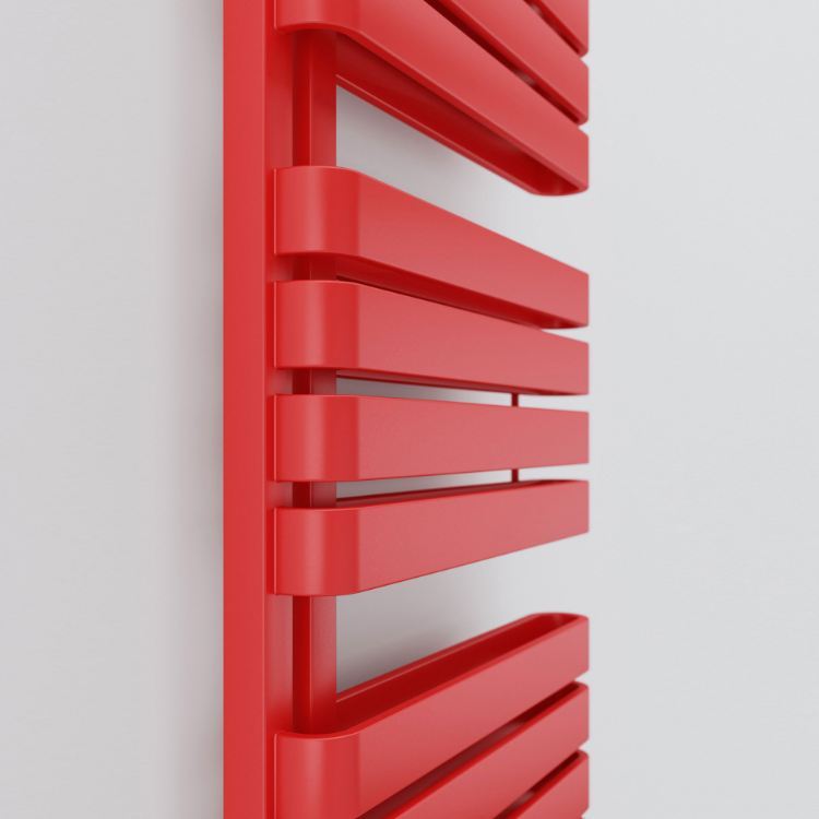

Jeśli chodzi o wygodę wieszania ręcznika to mogę polecić Instal Projekt Nameless:

Zdecydowanie preferuję z Termy Warp S
Zdecydowanie Warp S ze względu na podwójny kolektor
To jeszcze trzeba doprecyzować tę praktyczność bo dla mnie to jakaś masakra. ;]
Ten drugi to nawet dramat i masakra.
To zależy również od tego jak masz zamotowany lub jaki masz dostęp do grzejnika.
Ja mam z boku i grzejnik typu Java nie jest wcale najlepszy.
Ręcznik możesz wsunąć z boku, albo powiesic jak na normalnym grzejniku, jak dla mnie to dużo wygodniejsze rozwiązanie.
