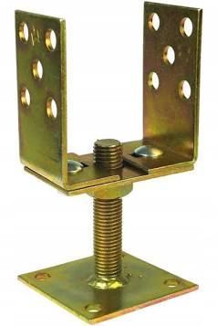

Godzinę temu, zzzz napisał(a):
Coś takiego może?

W dniu 27.06.2023 o 21:09, zzzz napisał(a):
Coś takiego może?
Bardzo dobre, można regulować od razu sobie poziom ;)
