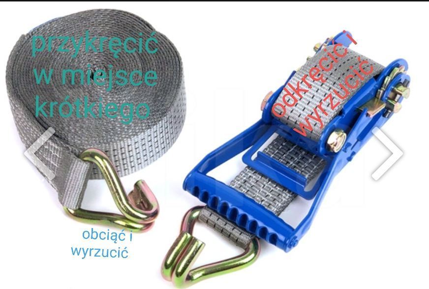

Jak będzie mimo przykręcenia hałasować, to mimo wszystko proponuję z małą modyfikacją20230826_104031.jpg.8d56791eb4830286472a09b302502340.jpg
Pozbywasz się krótkiego, w to miejsce przykręcasz długi pas bez klamry. Potem już normalnie pod podłogą go przerzucasz i spinasz dociskając środek najazdów do podłogi.
