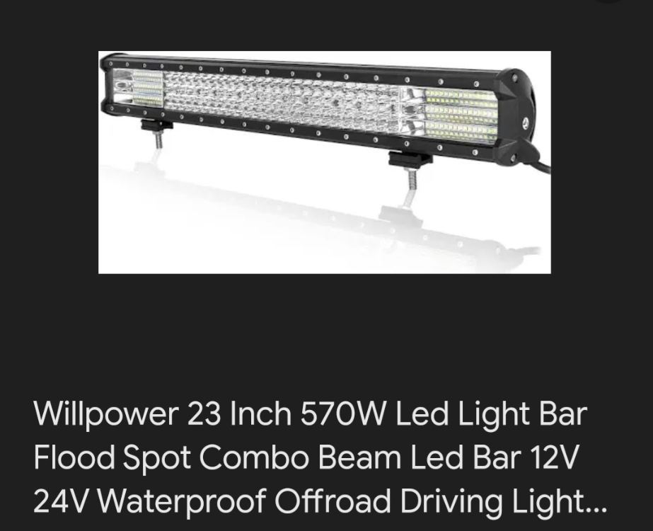

Pięknie ie dziękuję za wyjaśnienie.
Mógłbyś podać mi przykład przekaźnika i bezpiecznika do załączonego ledbara?
O takim myślałem.
Badanie techniczne (NCT) mam co 2 lata i w razie konieczności zdemontuje to.
Montowałbym najpewniej na zderzaku, choć wiem ze on pewnie mocniej pracuje.
O takim myślałem.
Jeśli to ma pobór prądu rzędu 600W to przy 12V daje 50A - mało to realne chyba. Masz jakiegoś linka do tego?
 Czy żarówka led która jest ekwiwalentem 60w żarówki klasycznej ciągnie 60w?
Ale z tamtego zdjęcia bezpośrednio nic takiego nie wynika. Oczywiście ta lampa nie będzie miała poboru mocy ze zdjęcia.
Edytowane przez janusz
Dlatego prosiłem o linka, bo - jak napisałem - mało to jest realne. To taki skrót myślowy był, ale wyjaśniam - chodziło mi o to, że jest mi potrzebny pobór prądu. Te 570W wyglądało mało realnie jako pobór prądu. Dlatego miałem nadzieję, że w linku będą dokładniejsze dane. Mam nadzieję, że teraz wystarczająco jasno się wyraziłem.
