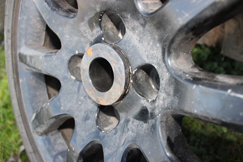

Jak rozumiem na początek ta część wewnętrzna felgi:
ma się opierać na tym srebrnym kole od wyważarki?

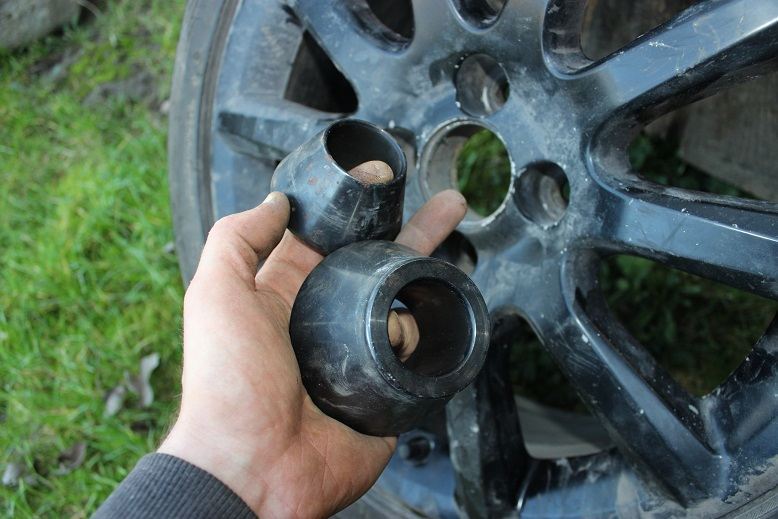

Jeśli się mylę to poprawcie mnie w tym temacie. Teraz są dwa pasujące stożki na felgę:
Większy i mniejszy, od zewnątrz mniejszy:
wchodzi tak i od zewnątrz większy wchodzi tak:

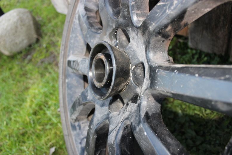

ale można też je wsadzić od wewnątrz:
i mniejszy:
W zesatwie nie ma żadnych innych tulejek, są tylko dwa jeszcze sporo wieksze stożki. Jak zatem powinno to się zakładać? Jest jakaś reguła, czy obojętnie, bo i tak z grubsza pokazuje podobnie?

Stożek dajesz od środka. Felgę zakładasz wnętrzem w stronę wyważarki. Dociskasz śrubą.
Zwróć uwagę żeby felga była oczyszczona z grubsza.

Taki żeby było ciasno, dostawczaki mają na ogół większy otwór.

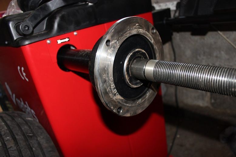

@Josyp Wewnętrzna tuleja na wale wyważarki jest zapewne na sprężynie (zobacz, czy można ją wcisnąć pod większym obciążeniem). Jeśli tak, to możesz zakładać stożek od wewnątrz felgi, ale musisz mieć wtedy specjalną nabę na motylka (można dokupić) i robi się to tak:
1. stożek
2. felga
3. naba
4. motylek
Druga opcja, to montaż stożkiem od zewnątrz. Robisz tak:
1. felga
2. stożek w otwór na kapsel
3. motylek
Oba sposoby są poprawne, choć otwór pod kapsel nie musi być centrycznie, to zawsze jest, bo technologicznie tak się felgę produkuje, że za jednym mocowaniem wytacza się otwór pod kapsel i pod piastę.
Tak więc obojętnie z której strony felgi dasz stożek, to będzie ona wycentrowana na wale wyważarki. Większość felg ogarniesz małym stożkiem, większy jest do większych otworów analogicznie.

Sprężyna jest w tym wewnętrznym kole wyważarki, to srebrne jest sztywne, to czarne na sprężynie
