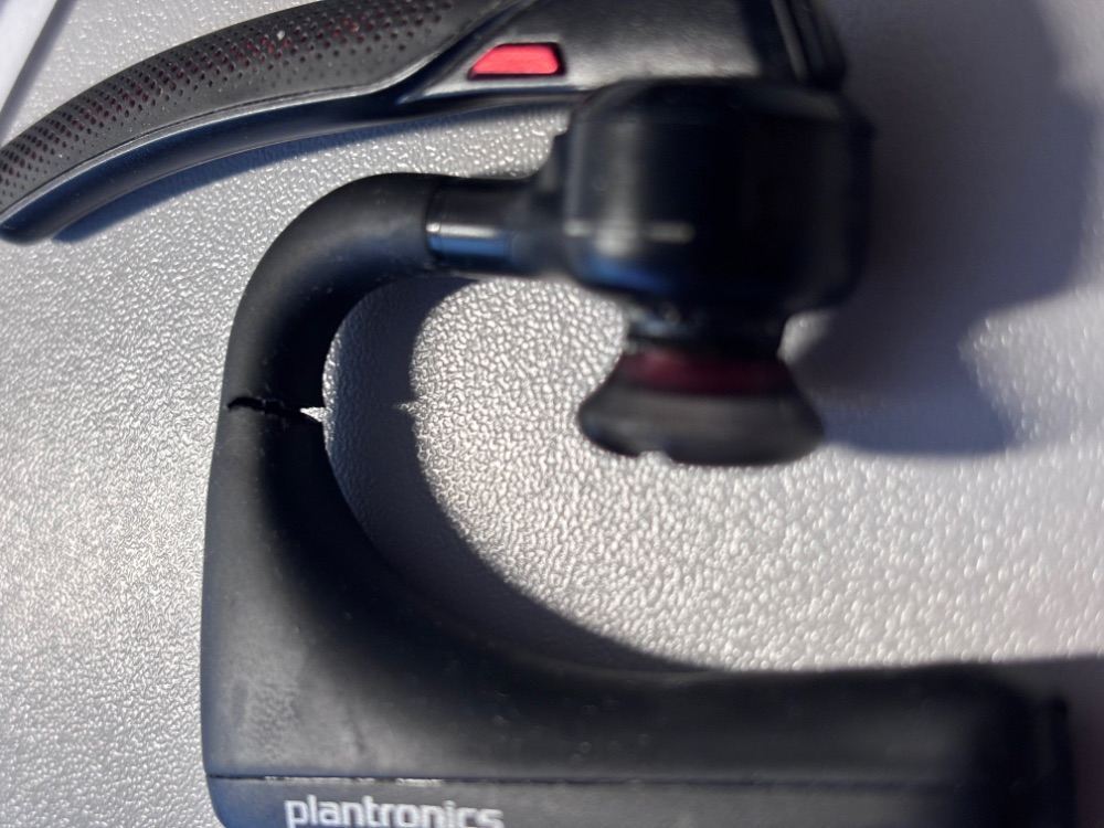

Jak to naprawić?
Moja ulubiona słuchawka po kilku latach pękła jak na zdjęciu. Jako, że działa OK, to pomyślałem, że fajnie byłoby przedłużyć jej życie. Macie jakiś pomysł jak to pęknięcie zespolić?
Może koszulką termokurczliwą ?
Ewentualnie może podłożyć jakąś płaską blaszkę od góry i od dołu i zrobić taką owijkę jak robi się mocowanie przelotek na wędce później polakierować jakimś lakierem ukradzionym żonie albo jakąś hybrydą światłoutwardzalną ;)
Edytowane przez QuickArti
Chyba mam taką samą. Mogę Ci podesłać, bo leży nie używana. Naprawiać to pewnie jakimś klejem epoksydowym.
Myślałem o koszulce, ale odpowiednio cienkiej nie naciągnę, a taką co się naciągnie zapewne nie skurczy się aż tak bardzo. Pomysł z owijką spoko, tylko czym to owinąć, żyłką?
Właśnie gdybym wiedział jaki rodzaj kleju to sklei 🙃
Jak chcesz się pozbyć elektrośmiecia, to chętnie przygarnę ❤️
Teraz, luccass napisał(a):
żyłką?
Kordonkiem albo jakimś innym bawełnianym cieniutkim sznureczkiem tak żeby był chłonny i to czym będziesz go smarował wsiąkało w niego
Na przykład lakierem bezbarwnym
Ale pisząc o hybrydzie mówiłem poważnie to światło utwardzalne cudeńko które twoja żona nakłada sobie na paznokcie jest później tak twarde i wytrzymałe że aż jestem zdziwiony
Rozwaliłem przy regeneracji zawór Disa w samochodzie i już widziałem kupę kosztów gdy moja żona powiedziała daj to spróbuję to skleić potraktowała to jakimś szuwaksem do przedłużenia paznokci i wsadziła pod lampę UV czwarty rok już trzyma :)
To jest takie gumowane, więc może jakiś szewski klej.
Wyślę Ci zaraz fotke na priv jaka ja mam.
A lutownicą/zgrzewarką do plastiku? Jakąś jedną zszywkę zatopić. Druciarstwo dosłownie 🤣
To bardziej guma niż plastik - lutownica nie ruszy chyba
I jeszcze w środku są przewody które łatwo uszkodzić.
