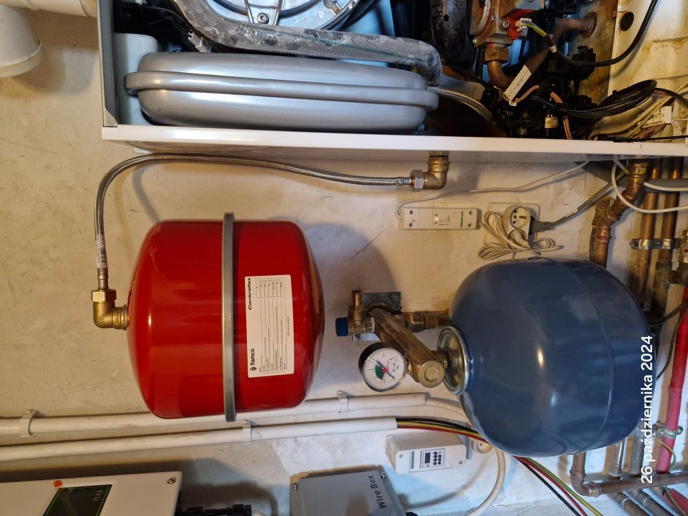

Jak od razu w CO zrobiłem naczynie dodatkowe, bo to w kotle często się psuje, a jak nie cieknie, to nawet nie ma sensu wymieniać, jak masz dodatkowe.
Tak to wygląda po modyfikacji, nie przełączyłem jeszcze węża w kotle, bo po serwisie kocioł nie działa.

Mogłeś podłączyć naczynie do dowolnego elementu instalacji obok kotła, nie trzeba było wiercić dziur w kotle ;)
Chciałem wypiąć uszkodzony zbiornik w kotle, a poza tym nie miałem,  żadnego wolnego "przyłącza" w instalacji, a nie mam narzędzi ani umiejętności,  żeby robić przeróbki hydrauliczne.
